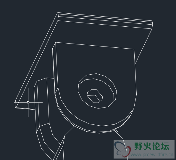

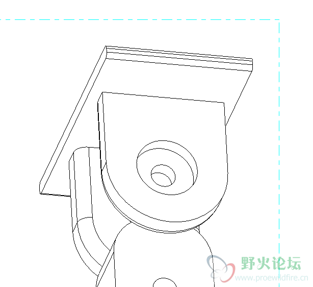

使用creo5.0建模得到的模型,导出工程图后再转格式为dwg,在drw格式中的曲线正常显示(如图1),但是dwg文件中原来的曲线变成折线(如图2);
并且当在CAD中单击折线,自动出现类似样条的虚线轮廓(如图3)后再单击轮廓线上某一处位置,该折线又变回曲线(如图4)。

发表于 2020-1-19 15:07 | 显示全部楼层
CAD 里重新生成一下试试,好像是 RE 命令吧,记不清了

发表于 2020-1-20 08:16 | 显示全部楼层
对,是RE

 楼主| 发表于 2020-1-22 13:46 | 显示全部楼层
pkwon 发表于 2020-1-20 12:10
CAD里面更改精度吧
也谢谢你啊朋友,这个问题可以通过多次执行RE命令解决;更改精度我等下再去试下
