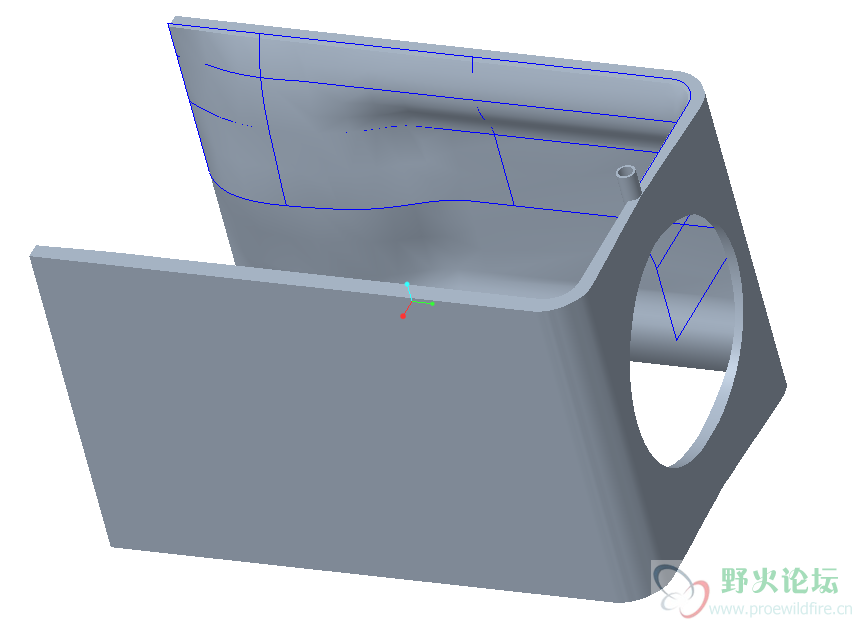

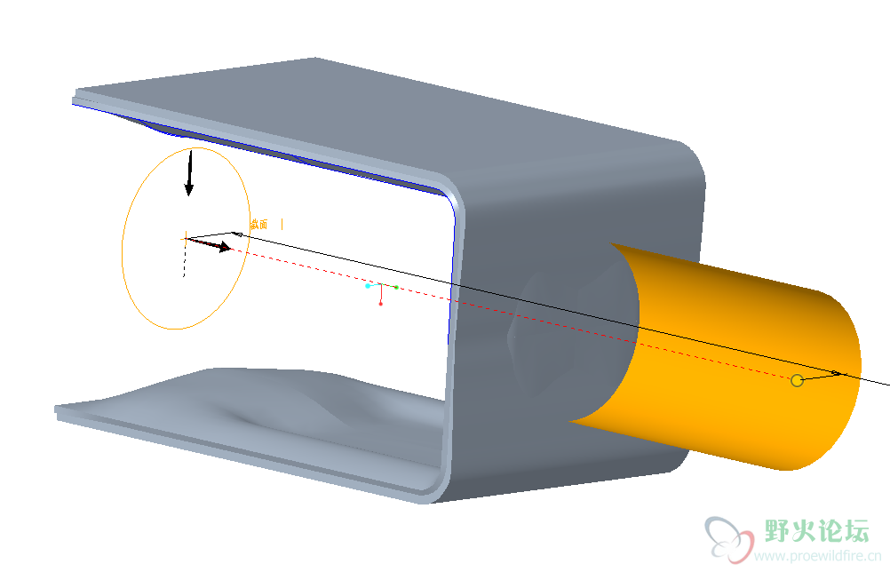

该气垫模型使用边界混合与多次拉伸与拉伸切除做成,往中间对称处进行直径11mm拉伸切除成功,直径12mm拉伸切除会失败,直径13mm切除也会成功;另外我是用creo拉伸切除5.0建立的三维模型。

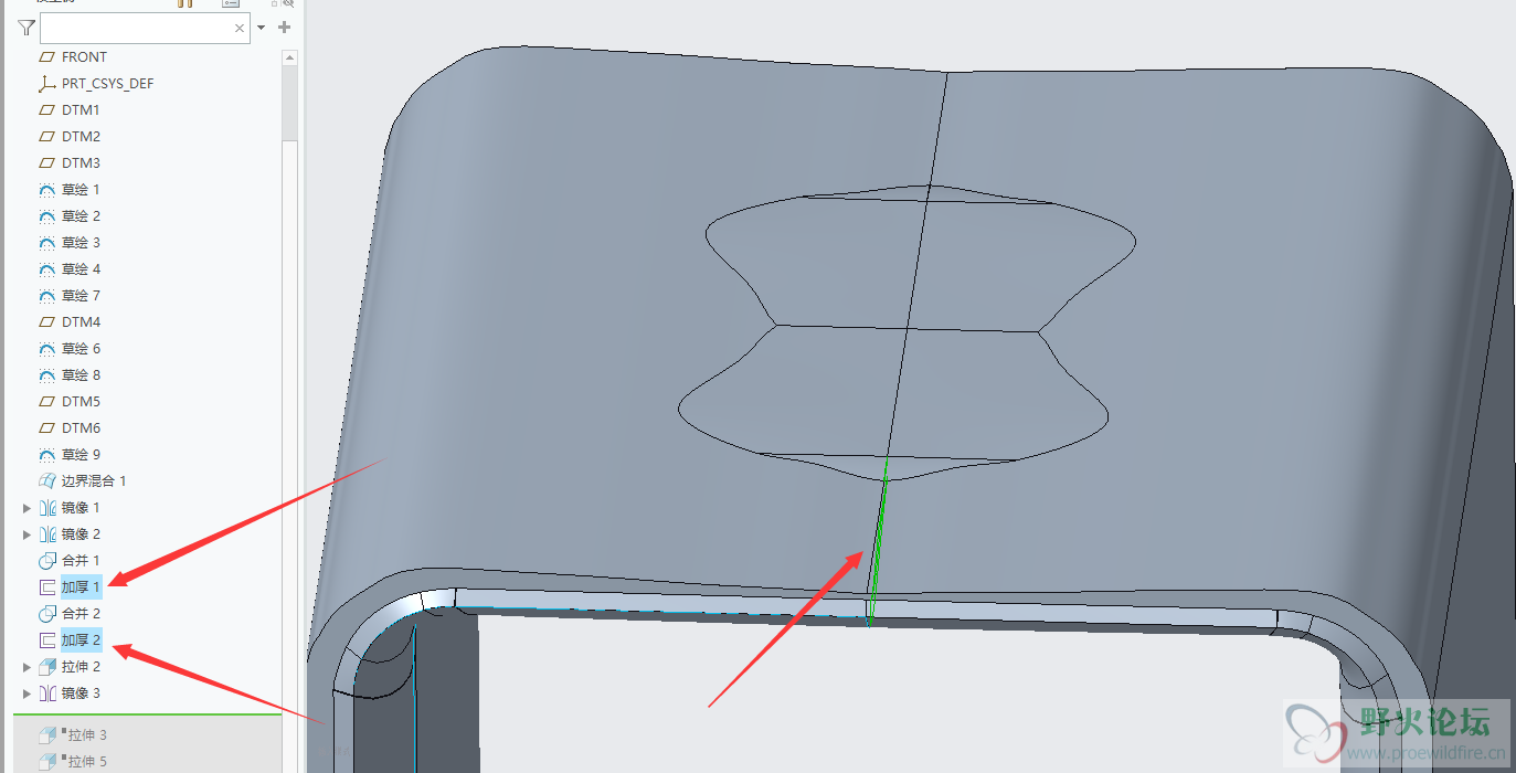

表面原因是结合处有缝,没有完全封闭,深层原因,两边面是分别加厚的,建议两边面合并后加厚,形成一个整体。
有缝没有完全封闭
有缝没有完全封闭

为什么有缝就不能切除呢?

容易形成精度之下的尺寸,缝不改的情况下,改精度也行,当然精度越小,对面的成型要求越高!

做拉伸封闭圆曲面,再实体化

多谢,确实存在精度问题,我把精度改大了后,有点特征失败了,但是精度改到最小(相对精度0.001也没办法解决我这个贴中提到的问题)
