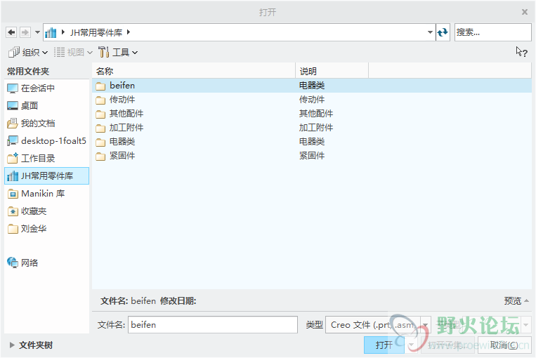

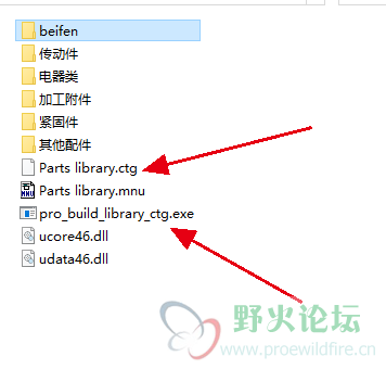

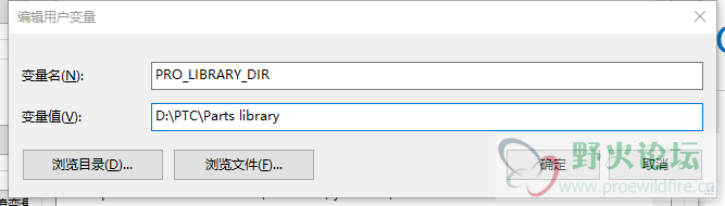

Creo5.0创建自定义零件库,建好MNU文件,
系统变量PRO_LIBRARY_DIR设到零件库目录,
ctg文件创建成功,

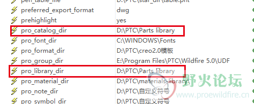

creo配置pro_library_dir ;
pro_catalog_dir
两项都设置到零件库目录,
save_objects changed,menu_show_instances  no ,
打开软件能看到挂载的零件库,装配也显示正常,
但是关掉软件再次打开,从零件库调用的零件丢失,不知是什么问题造成的,请大神赐教!!!

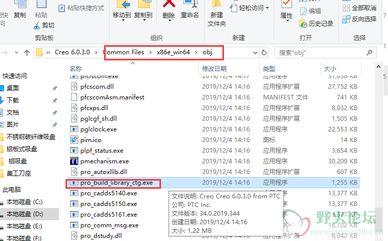

发表于 2020-1-17 15:42 | 显示全部楼层
1.png 运行这个,更新.ctg

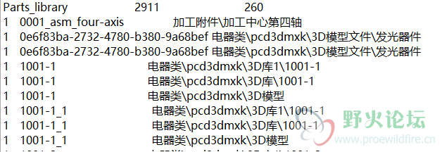

你用记事本打开ctg文件看看库里面零件的索引都创建进去了吗
