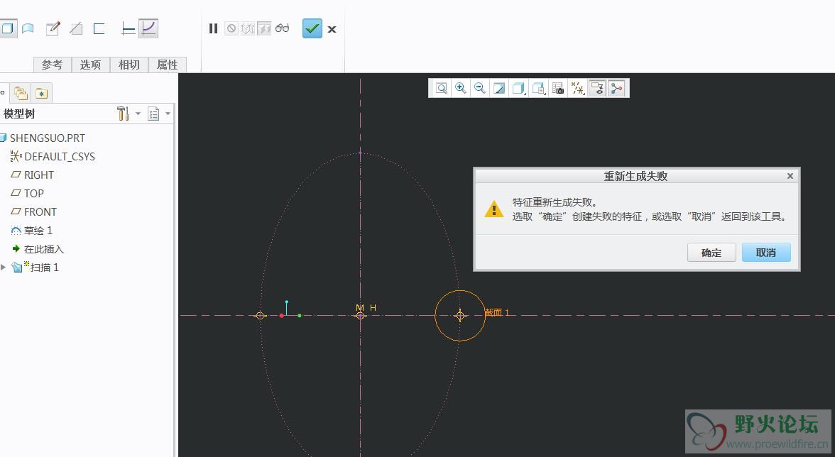

请问这个扫描问题出在哪里,想让圆沿着椭圆轨迹扫描,特征失败
附件是creo3.0

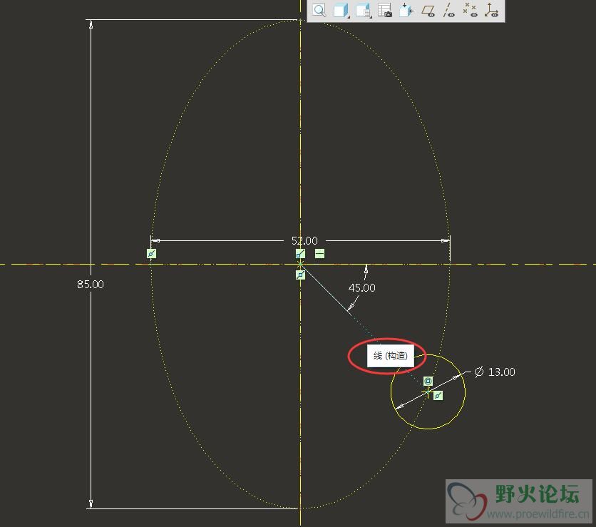

发表于 2020-1-15 12:23 | 显示全部楼层
用“构造线”约束
132
168
 楼主| 发表于 2020-1-15 14:02 | 显示全部楼层
kusoray 发表于 2020-1-15 12:23
用“构造线”约束
感谢,我用了构造中心线。 原来这里的构造线和构造中心线区别这么大

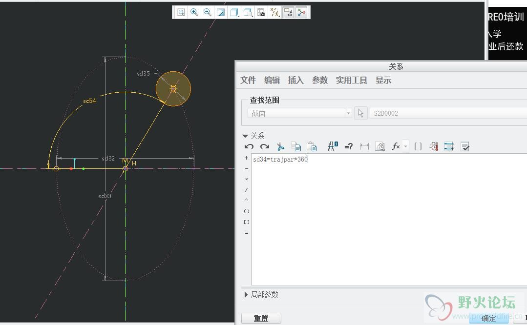

发表于 2020-1-16 15:13 | 显示全部楼层
会用公式的都是大神
