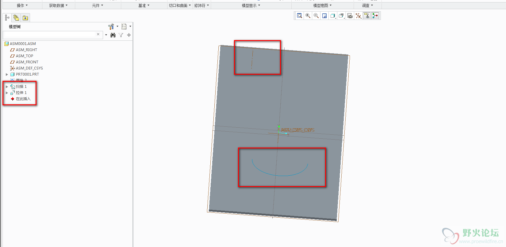

在Creo组件图里创建了扫描和拉伸的特征为啥不显示出来?
模型见附件

组件模式下和零件模式的区别

组件模式只能做布尔减,不能做加

组件模式和零件模式在Creo里面的划分比较明确,相对于Solidworks或者UG的话,可能在组件模式下进行零件特征建模不是那么方便,通常做法应该是在组件模式下新建一个零件,再将新建的零件激活至零件模式进行特征修改,这样你既可以参考组件下其余零件或者参考面中的部分参考关系,各零件间也相互独立存在。当然,如果你的新建特征本就是想跟其他零件在一起的话,建议你在零件模式下修改。具体操作步骤相关的工具书上应该很容易找的

组件模式只能做布尔减,不能做加
啥意思啊?布尔加?就是添加特征吗

就是想在组件下加特征,零件特征不动

Creo不支持在组件模式下增加特征的,焊缝除外
