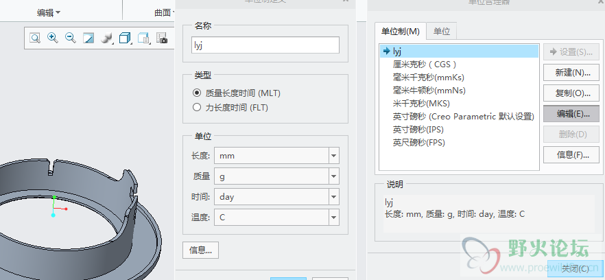

如果每次打开,自动默认为 g /mm 的单位方式;
   我已在配置文件中设置 默认单位的g 与 mm
但是每次打开文件还不是希望的 方式

发表于 2020-1-12 14:04 | 显示全部楼层
自己单独做一个模板,之后改成默认的

可以在模板零件里面改,然后以模板创建零件
