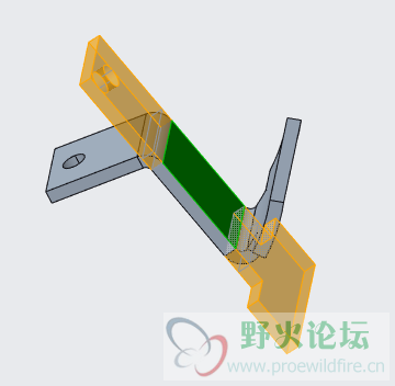

用拉伸画出来后,展平不了...大哥门有什么方法做出来吗,如果是画的有问题,能帮小弟修正一下吗

你设想用钣金来做零件,应该用钣金模块建模。机加工零件,用PRT。PRT转钣金,不会完全符合得上。

你这个小弯角自己手画CAD就可以,1-2分钟的事,我们是加弯加系数。

发PRT文件上来看看你是怎么做出来这样子的3D结构, 再看看怎么展开。

1:在钣金模块下画出你需要的模型。直接有一个展平零件命令可以使用。(推荐使用这个方法,因为钣金零件的话。用这个可以很方便的做出你这个零件所需要的钣金原料面积,还有干涉问题)
2:在零件状态下画出,复制面组出来以后。用展平面组命令。这样一样可以得到展平后的效果。但相对于第一个方法来说就显得有点偏差。以及没有钣金状态下那么全面和方便。个人一点愚见。欢迎指教!

1.可以将实体转换为钣金;2.在钣金状态下画图。

转成板金的模式可以展开,或复制面,用面组做展开

大兄弟,你这个地方是曲面啊,这个曲面没办法展平的,
你必须把他改成平面才行!
