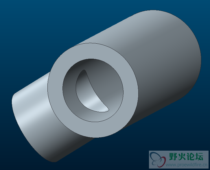

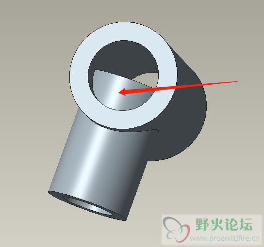

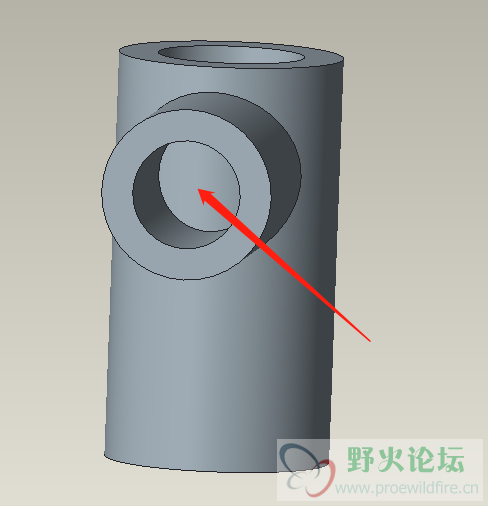

RT,想画一个简单两个圆柱形相交,但是怎么弄箭头所指的部分都不能消失,哎呀,看似简单的模型居然就这样把自己难住了

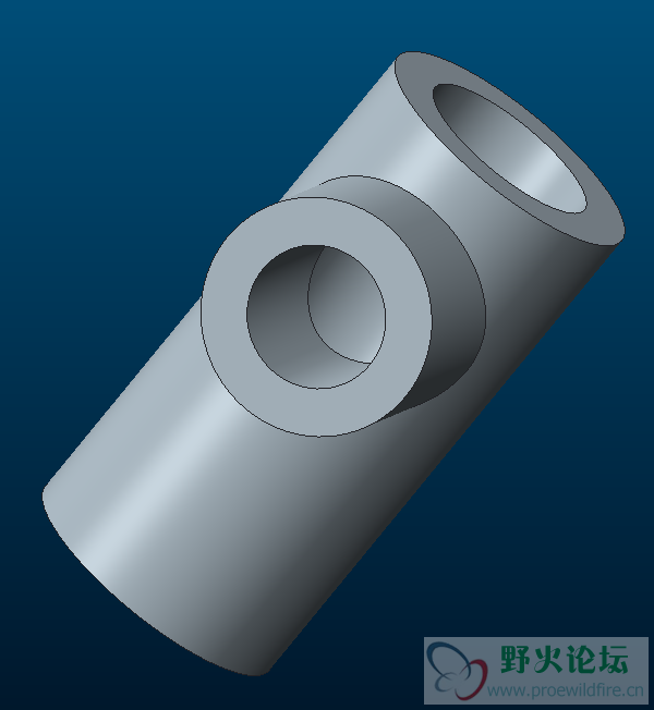

发表于 2020-1-8 17:03 | 显示全部楼层
是这样的么
11.prt.zip

拉伸到面,或切除都可以
219
266
发表于 2020-1-8 21:16 | 显示全部楼层
拉伸形式选择到面,然后选择第一个圆柱内表面 就行了
1292
47522
发表于 2020-1-8 22:10 | 显示全部楼层
壁厚相同的话拉伸成实体然后抽壳也行
发表于 2020-1-9 07:56 | 显示全部楼层
野火 发表于 2020-1-8 22:10
壁厚相同的话拉伸成实体然后抽壳也行
用抽壳的方法,不同壁厚也可以。非默认壁厚。
