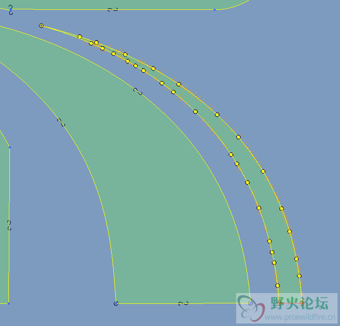

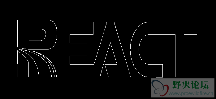

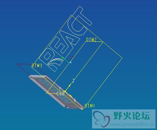

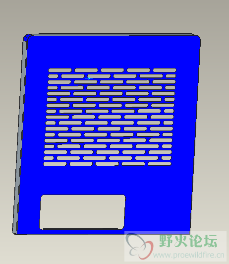

发表于 2020-1-8 10:43 | 显示全部楼层 |阅读模式
Desktop.rar (159.86 KB, 下载次数: 100) CREO产品导入LOGO拉伸不起 1578451485(1).jpg 1578451504(1).jpg

发表于 2020-1-8 10:58 | 显示全部楼层
CAD, LOGO图一定要是圆,弧,直线,不能是样条曲线不然好容易出问题!
对于creo,又屎又烂引

发表于 2020-1-8 11:02 | 显示全部楼层
LOGO线条自己在CAD里简化一下,R脚边的小弧和C重新画,一些看似直线不是直线的也全部用直线代替
gogogo

 楼主| 发表于 2020-1-8 11:02 | 显示全部楼层
不行啊 LOGO是定死的 不能随意改 我以前摸过 inventor感觉那个拉伸LOGO比这个好 能拉伸就是慢点 CREO干脆都拉不起
线条帮你处理了一下
LOGO.rar
9.75 KB, 下载次数: 19

 楼主| 发表于 2020-1-8 11:15 | 显示全部楼层
kusoray 发表于 2020-1-8 11:02
线条帮你处理了一下
谢谢 我以前摸过inventor 那个复杂的样条曲线也可以拉伸的 CREO这么怕累啊

发表于 2020-1-8 11:53 | 显示全部楼层
你这个应该是用的ai或者cdr做出来的线条所以导入到草绘里面导入不了直接导入可以导入,但是这种线只能做参考 你还是要用样条线画出来

125
153
发表于 2020-1-8 13:52 | 显示全部楼层
选择很多的参考点,然后自已再画样条曲线,能测的出差别算我输。
