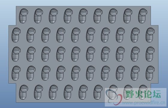

目前采用的是柔性建模的拖动加阵列的方式实现上下两行的,感觉十分繁琐,求助各位是否有更好的方式?

图见附件

点阵列

你这是先阵列,在合并与继承(挖空)
