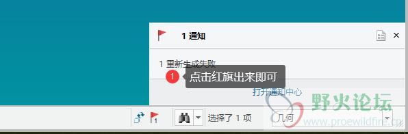

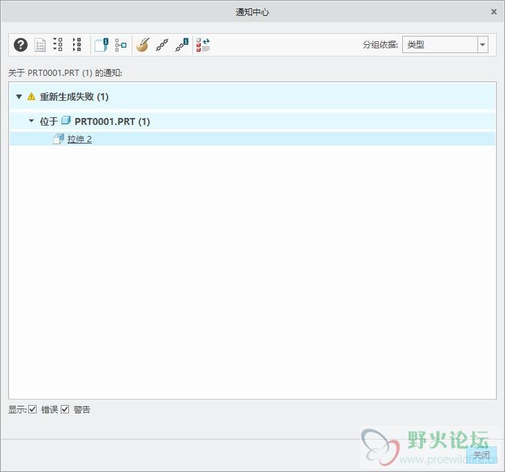

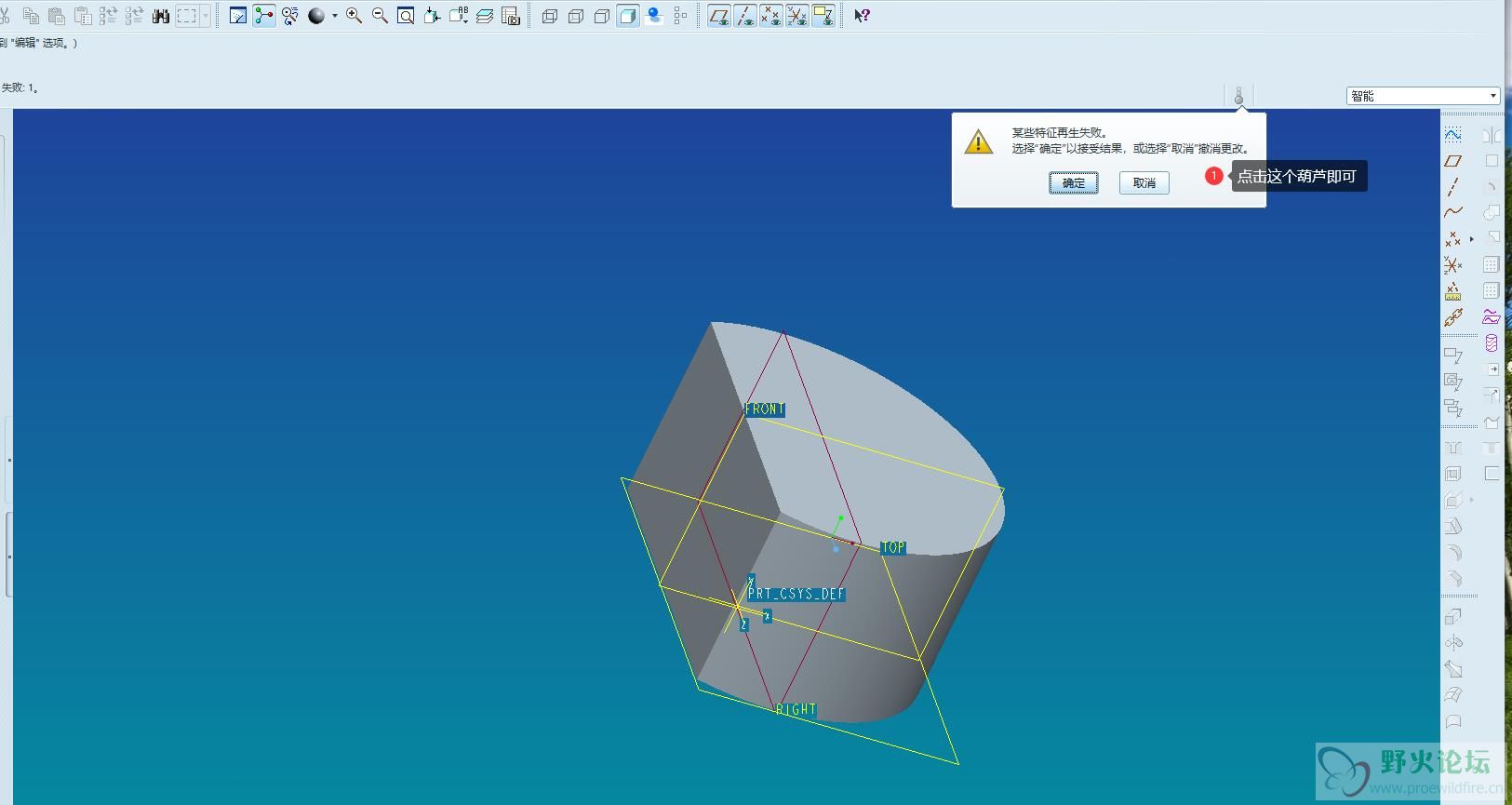

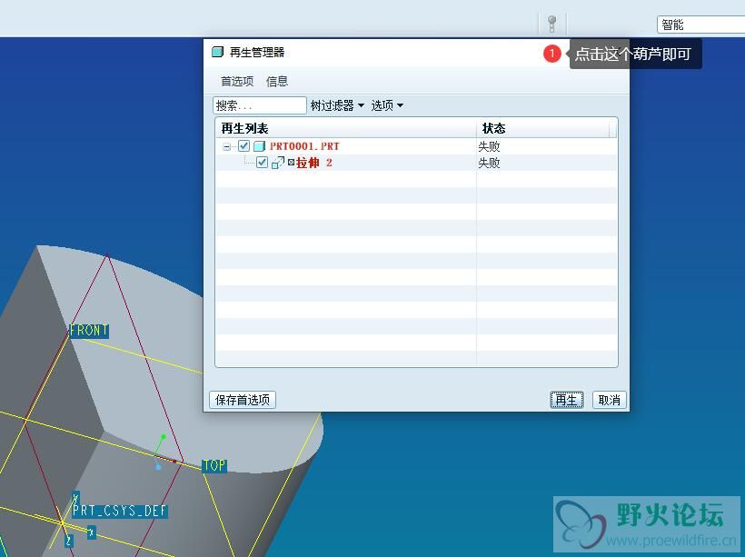

右键单击失败阵列,修改即可,为啥还要进故障排除器去呢,如果是5.0的有可能在左上角像葫芦的点击打开即可,如果是高版本的在右下角红旗双击打开即可
