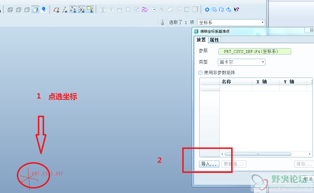

jiang我想做个曲线,是一些点坐标组成的,我现在的点坐标数据在EXCEL表格里,请问这些点数据,怎么才能导入到Creo 2.0里,生成曲线。
最佳答案
查看完整内容

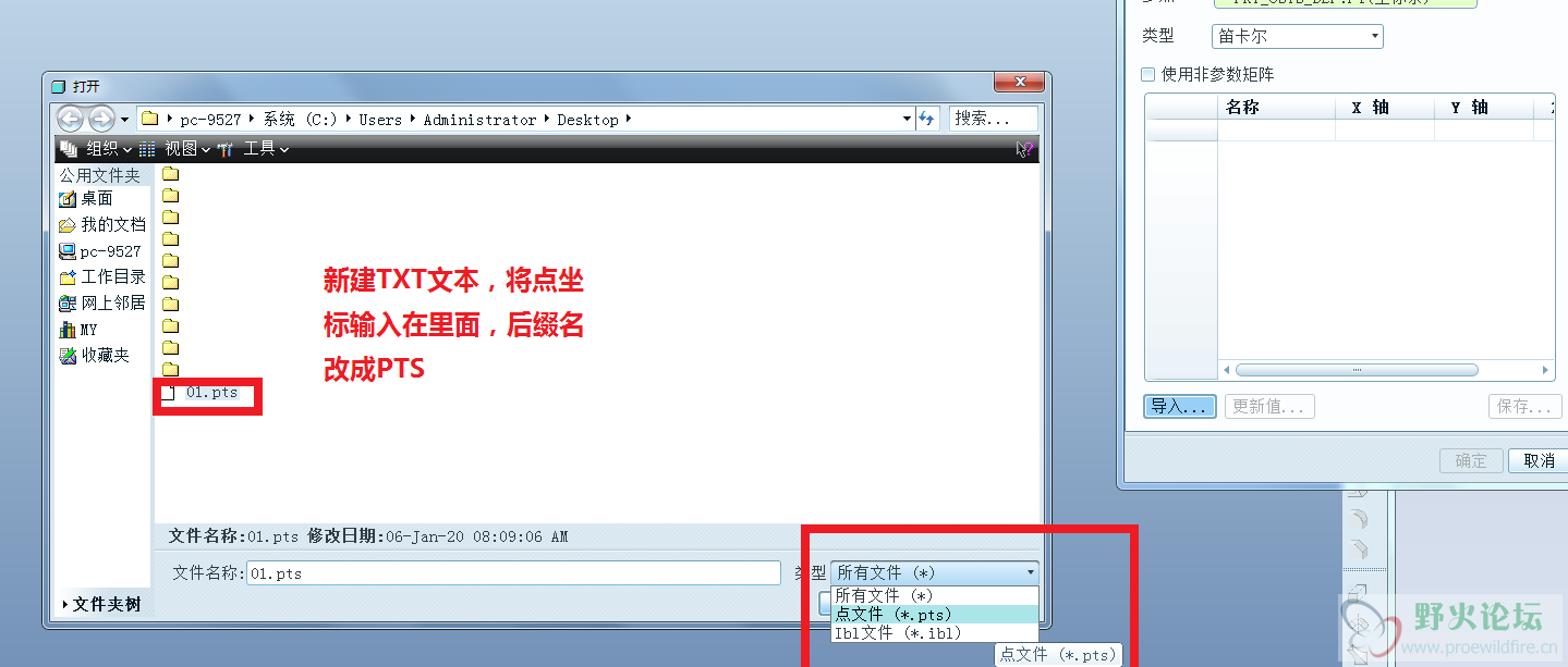

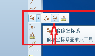

1.点偏移坐标系 2.点选缺省坐标或其它坐标,点导入 3.将你的点文件用TXT文本做好,后缀名改成PTS打开即可
229
335
发表于 2020-1-5 04:26 | 显示全部楼层
1.点偏移坐标系
2.点选缺省坐标或其它坐标,点导入

把你的 execl 里的点转换成下面的格式
!       DATUM POINT ARRAY DATA FILE
! Comment lines should begin with an exclamation mark (!).
! You may have as many comment lines as you wish.
! There must be at least one space between values.
! Enter values with respect to datum arrays' coordinate system:
!CARTESIAN coordinates:
!        X                Y                Z
           0.00            0.00            0.00
           0.00            0.00            0.00
然后通过偏移坐标系创建基准点导入点文件,再通过点创建曲线
