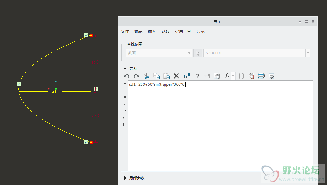

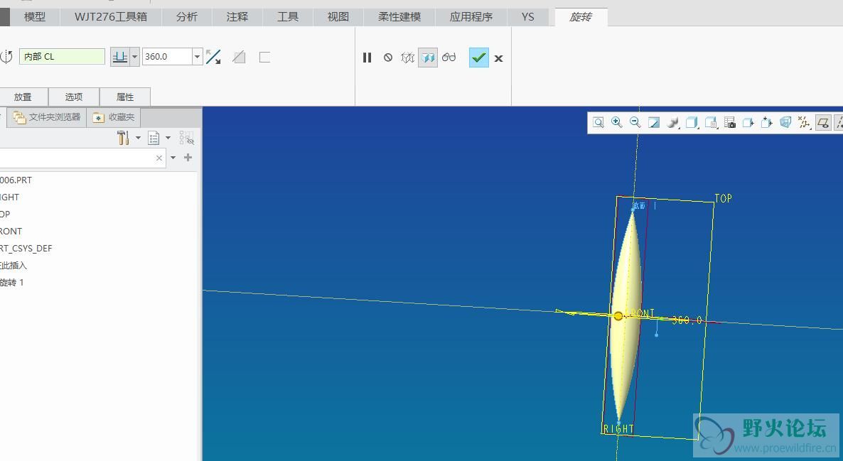

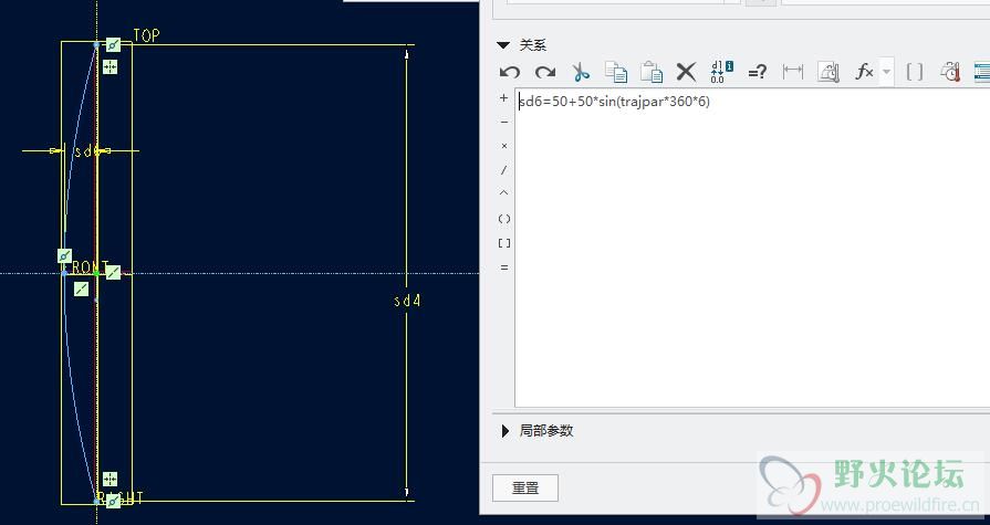

请教各位大佬,在旋转命令的草绘中给尺寸添加关系式,结果没起作用,是本身软件就是这样吗,这类的控制必须使用扫描来实现吗?

发表于 2020-1-3 16:09 | 显示全部楼层
变更的面不对

 楼主| 发表于 2020-1-3 16:55 | 显示全部楼层
已经明白了,因为截面效果是可变的,所以使用旋转命令是不行的。
