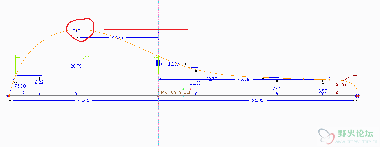

[求助] 如图的样条曲线如何和两端相切?

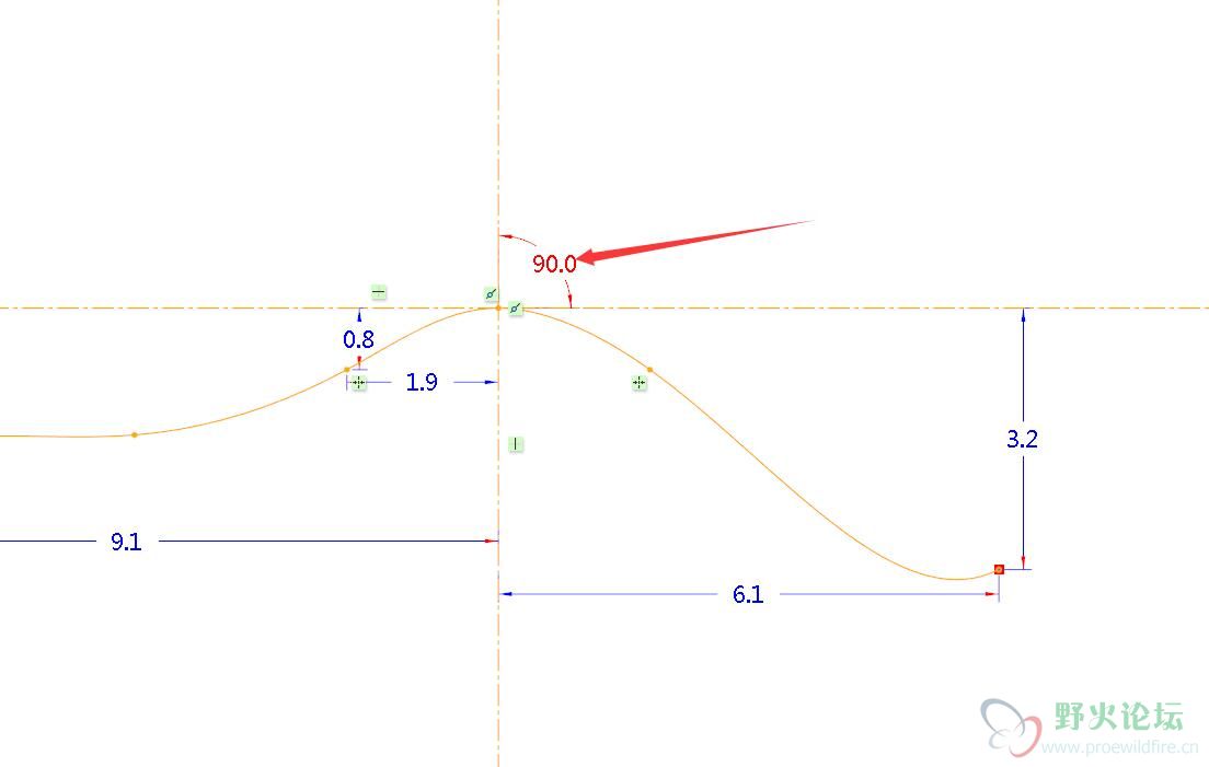

标注90度,作条垂直的辅助线,按标注,点样条,点辅助线,点样条点,中键确定

直接相切约束就可以啊!
发表于 2019-12-31 19:22 | 显示全部楼层
图放大放大再放大,找到节点给约束,如还不行就重新画
