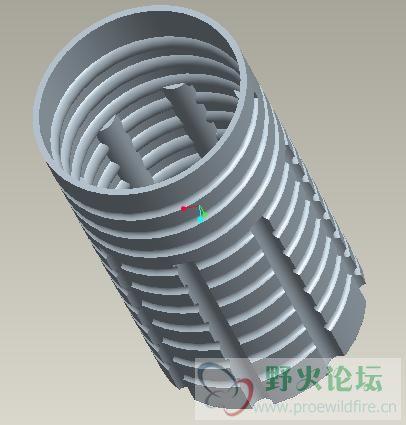

一个壳体求容积的问题,壳体是我随便画的。
求容积还是三维建模软件中比较常见的问题,ProE这方面的功能还是很强的。可惜我自己琢磨的方法似乎也比较笨,不知道论坛中有没有高人。如果没有特别好的方法的话,我会把我的方法给大家分享。

题目意思就是这个容器能乘多少容积的水。
忘了说明,就当这是个没有模型树的igs文件,不要拿抽壳前的体积减抽壳后的体积,那样没意思,也不是解决问题的普适方法。比如说抽壳后又有内表面加筋的操作或是内表面减材料的操作,抽壳前的体积减抽壳后的体积就很不精确了。

一般用单侧体积法算

新建个临时模型将里面的容积面复制出来,再重新封成实体, 计算体积即可
思路好像和我想的差不多,可别光说不练啊
