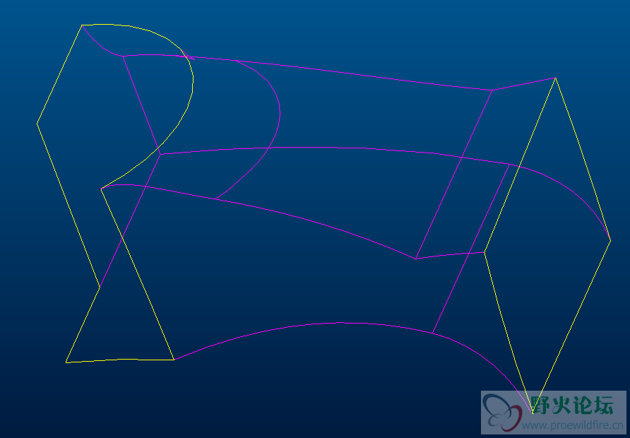

[求助] 曲面合并封闭后无法实体化的问题,有没有老哥也碰到过啊
57
发表于 2019-12-24 14:56 | 显示全部楼层 |阅读模式
悬赏10金钱未解决
qianchajia.prt.zip (270.81 KB, 下载次数: 20)   有PRT文件  有没有老哥帮忙看一下

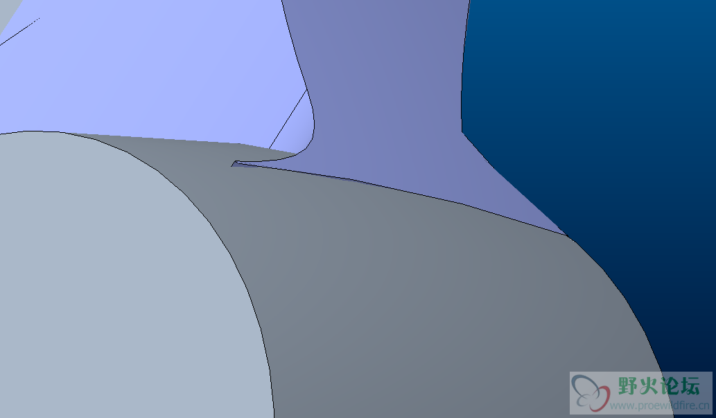

发表于 2019-12-24 15:18 | 显示全部楼层
方框内的边界没有封闭
方框内边界没封闭
方框内边界没封闭

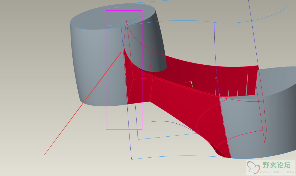

发表于 2019-12-24 15:19 | 显示全部楼层
你放大看看

又不封闭又不密封,把线全部变紫色就可以了
不密封
不密封
不封闭
