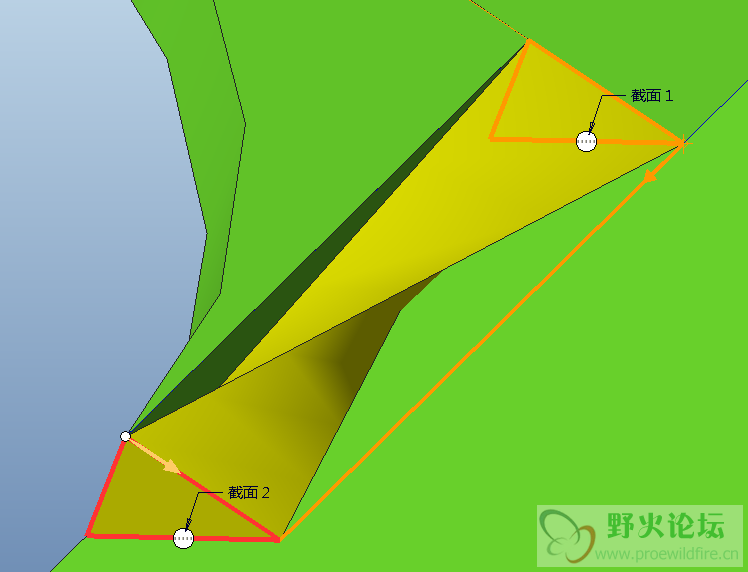

试了好几遍,也不行,两个截面的原点也调整了。总是不能成功。请教各位大神怎么处理。

发表于 2019-12-23 08:16 | 显示全部楼层
注意起点位置与方向
是不是两个截面起始点方向不同?

发表于 2019-12-23 08:22 | 显示全部楼层
swei 发表于 2019-12-23 08:16
是不是两个截面起始点方向不同?
为什么不用混合曲面?

发表于 2019-12-23 08:45 | 显示全部楼层
检查3角形是不是有捕捉道那条线上

发表于 2019-12-23 08:56 | 显示全部楼层
两个起点不同,调整起点就可以了!

 楼主| 发表于 2019-12-23 09:47 | 显示全部楼层
起点都调整了,各个点都试了,也不行。
混合曲面后实体化不了,用线框模式看都是紫色线条,就是实体化不了。

 楼主| 发表于 2019-12-23 23:10 | 显示全部楼层
又试了一下,混合成曲面可以,但是曲面实体化不了。
把上面的斜块实体去掉,就可以了,但是原因没找到。

发表于 2019-12-24 08:14 | 显示全部楼层
单独把那个位置切出来,做个STP就没那么大了
