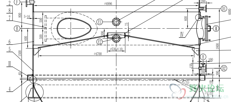

不锈钢与碳钢的爆破复合板容器  bom表怎么达到这个图的要求
主要是重量那里
3232.png 建在一个零件里 creo又不能设置不同密度
建成一个装配体  重量那里又不会搞
请前辈帮忙

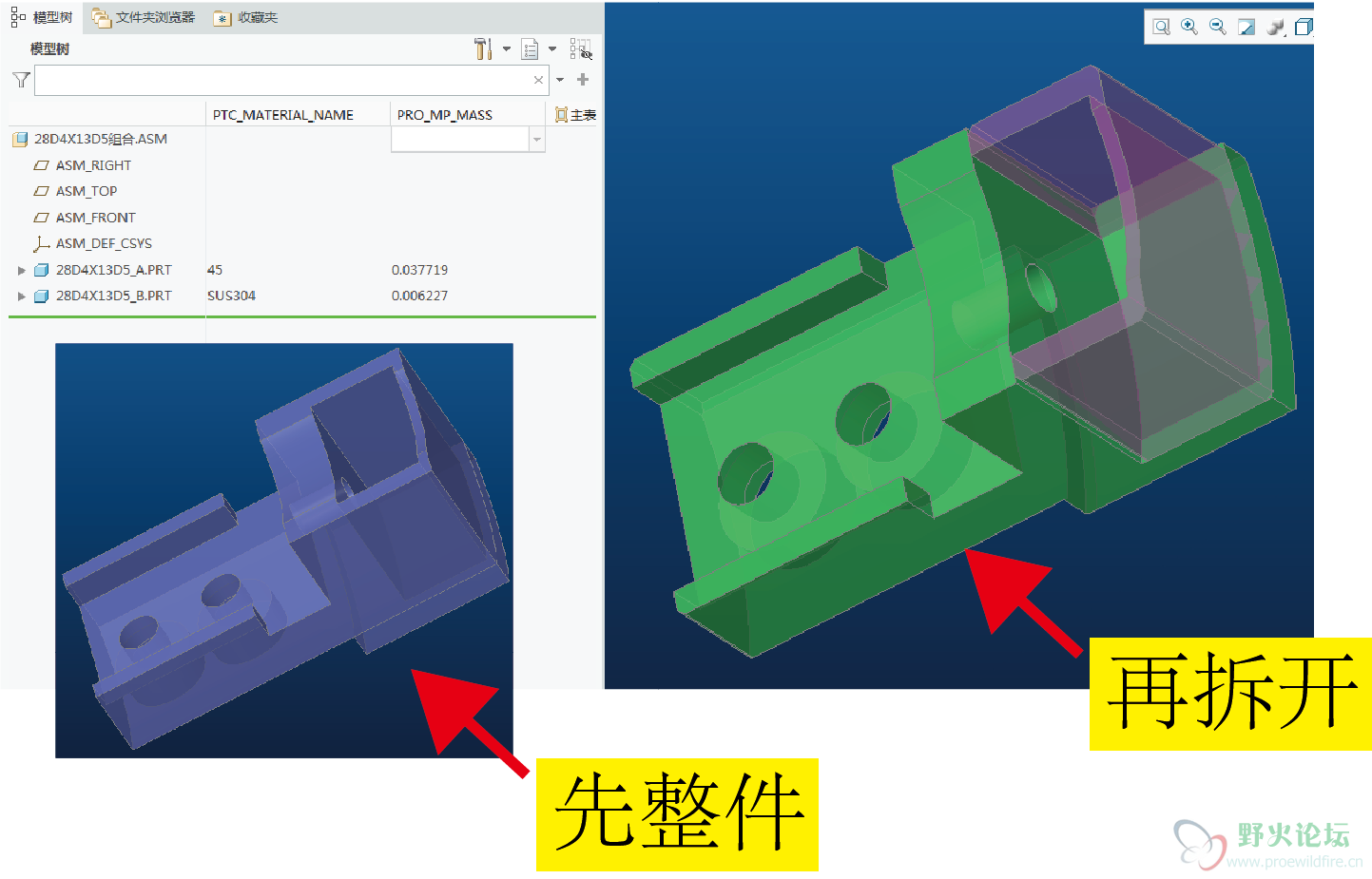

我也做过类似的,零件钢包胶,二次注塑,你看下我的方法合不合用,先把钢和铜绘成一个整体零件名字为AB,再新建一个A零件用命令 合并/继承 把AB导进去 把B材料切除,B零件也按A操作,再做一个组合件,A和B默认装配回去,那这个组合件就有两个材料。
类似这样
类似这样
