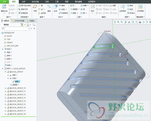

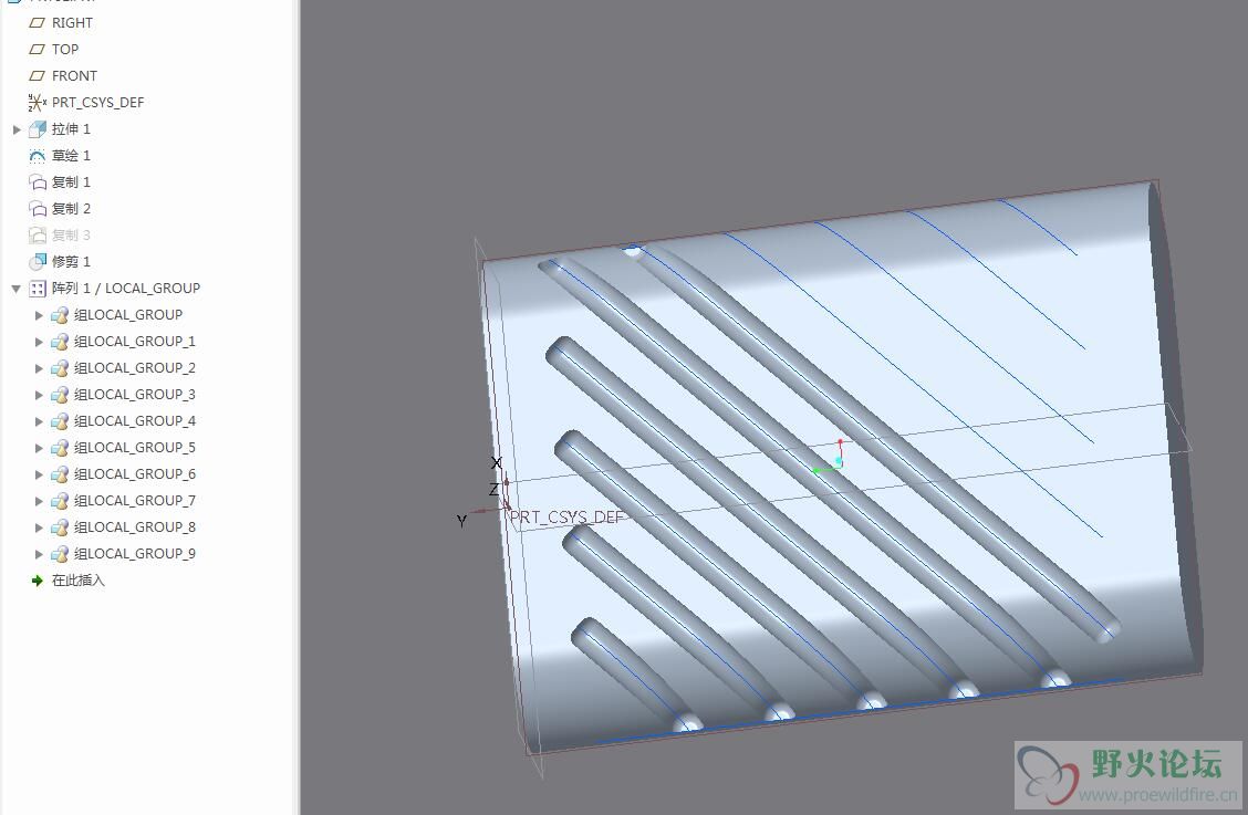

网上找的教程,根据投影扫描阵列,图片标红的位置为什么阵列不过去?失败了
prt0002.prt.zip

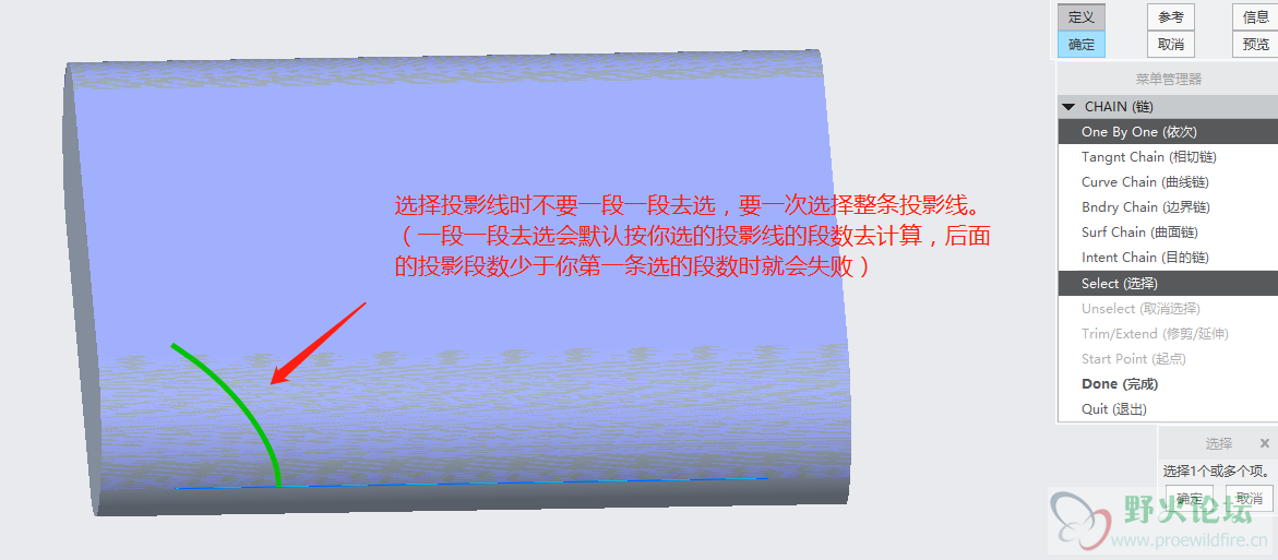

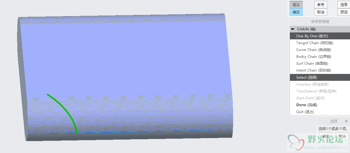

发表于 2019-12-20 08:31 | 显示全部楼层
看图,主要是在选择投影线时有误。
2828

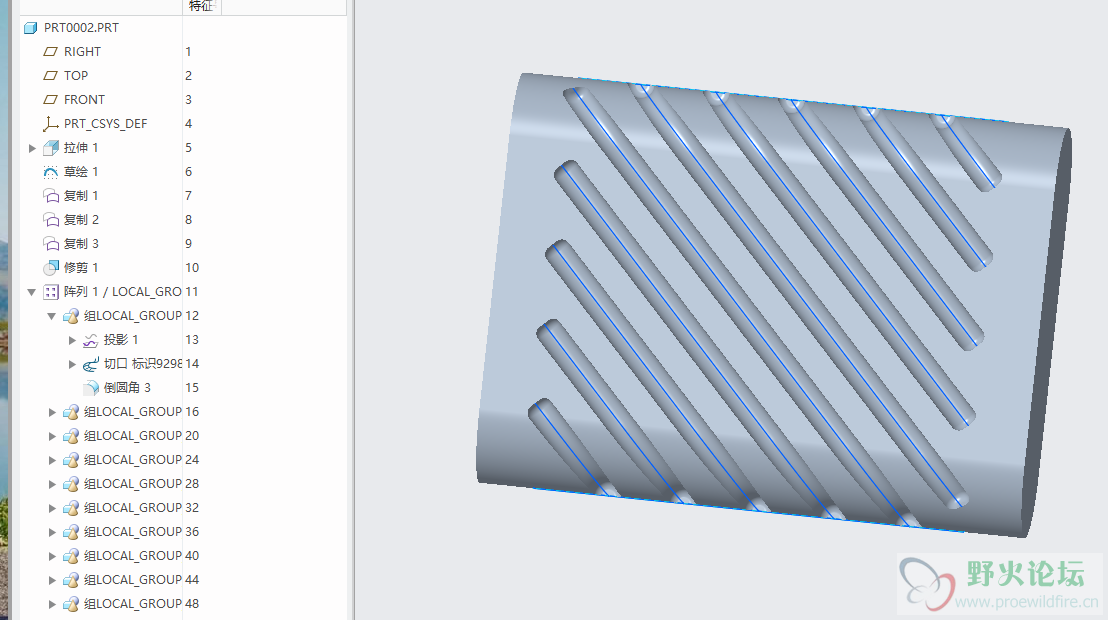

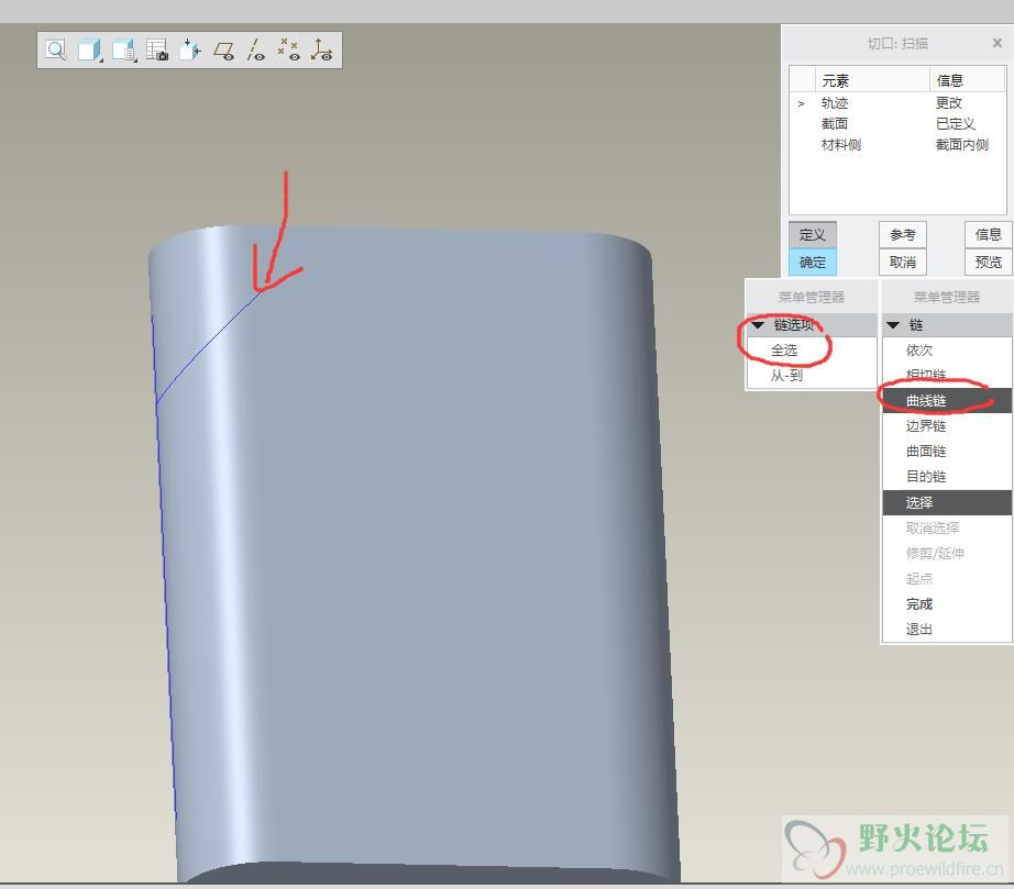

发表于 2019-12-20 08:43 | 显示全部楼层
选“曲线链”的时候点选“全部”

发表于 2019-12-20 09:35 | 显示全部楼层
这个是B站上的视频吗?我好像见过,主要点就是选择辅助线的时候一定是L型的完整曲线

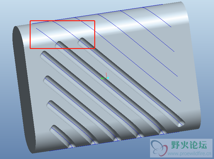

发表于 2019-12-20 11:10 | 显示全部楼层
投影曲线选全链,但是后面还是有四条阵列没有出来,不知是什么原因
prt01.prt.rar
215.62 KB, 下载次数: 17

是,为什么要做这个L形曲线

发表于 2019-12-20 19:34 | 显示全部楼层
另外四个出不来,建议改变扫描草绘截面起始点。(猜测原因应该是之前的起始点老是沿着直线终止了)
