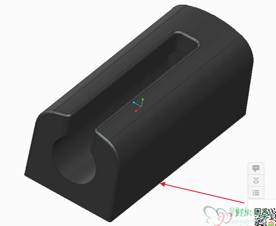

这个零件.怎么拆件较好?
求助求助..

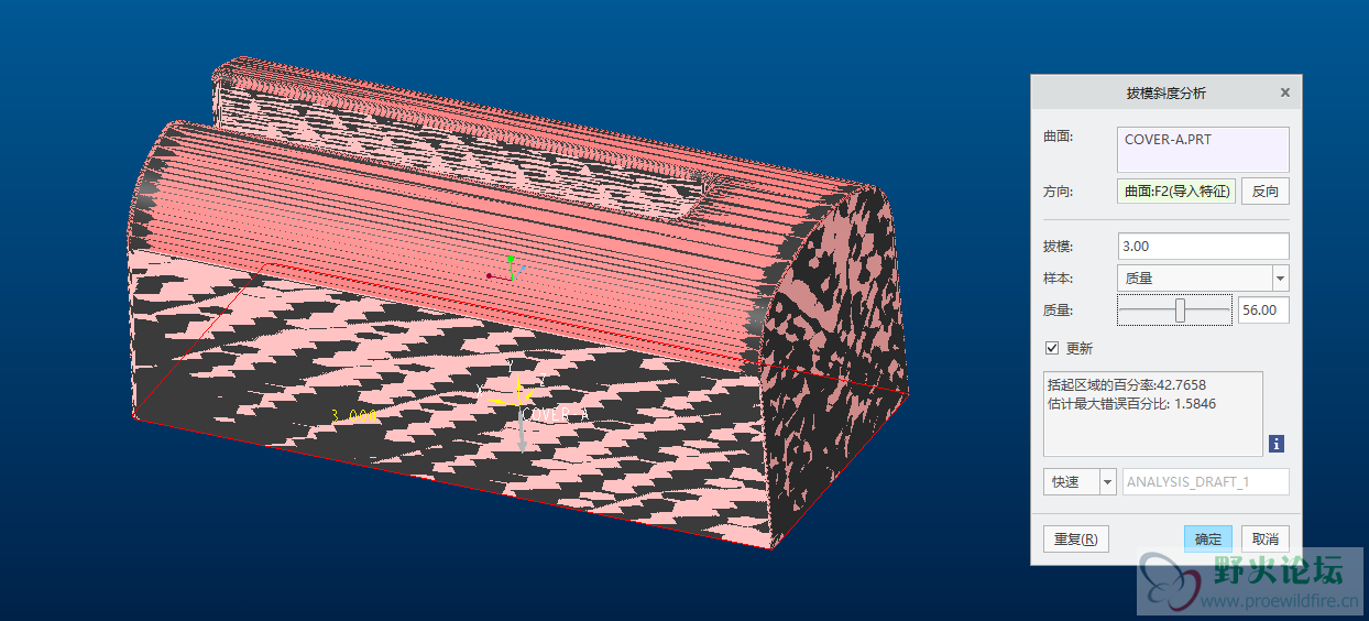

发表于 2019-12-19 18:21 | 显示全部楼层
按照颜色去分摸

 楼主| 发表于 2019-12-20 10:23 | 显示全部楼层
我是要产品拆件做结构..
感觉拆成3件. 外壳/孔壳/底壳..

发表于 2019-12-20 10:43 | 显示全部楼层
我知道,你用分析里面有个颜色区分拔模斜度的这样分摸

发表于 2019-12-20 11:13 | 显示全部楼层
你先要确定你的箱壳要装什么  只是将箱壳分开开模是很简单的
发表于 2019-12-20 11:32 | 显示全部楼层
不知道成型方法怎么合理拆件?

发表于 2020-10-3 04:19 | 显示全部楼层
拆成两个件,底下的面拆个底盖,这样保证了外观不受破坏,设计卡扣、螺丝固定都可以,根据产品作用选择。
707
866
发表于 2020-10-3 04:25 | 显示全部楼层
底壳设计沉到面壳上,母扣设计在底盖,公扣设计在上壳,上壳出模没问题,两边走行位,上下出模,扣位走斜顶
