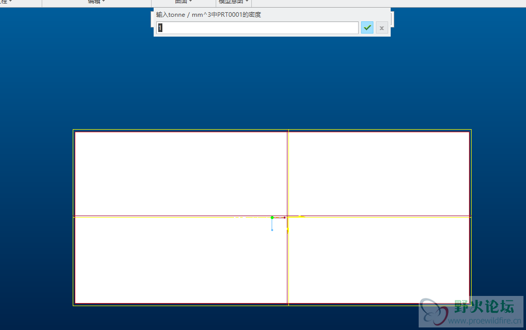

为啥建立模型的没建一个模型就需要输入一个密度有没有方法关闭呢?

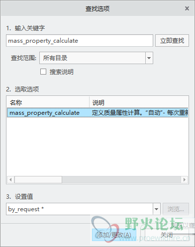

配置选项里找到 mass_property_calculate automatic这个选项
(把automatic改成by_reques)
是这样的但是也是有问题的,没反应的

 楼主| 发表于 2019-12-19 15:23 | 显示全部楼层
本来就设置了材料

有了材料怎么还要输入密度,搞不懂了

 楼主| 发表于 2019-12-20 09:23 | 显示全部楼层
所以才好奇呀
