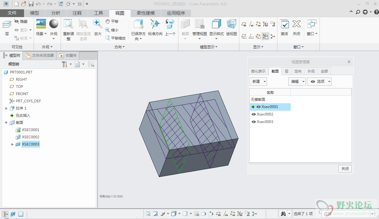

发表于 2019-12-16 19:15 | 显示全部楼层 |阅读模式
捕获.PNG creo4.0零件剖切后,无法移除材料,重装几次截面功能都是不能正常使用,百度没有搜到,大神怎么解决啊

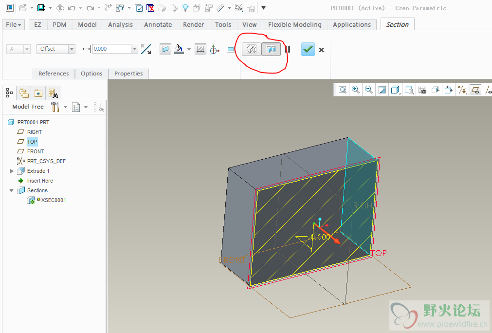

发表于 2019-12-17 14:42 | 显示全部楼层
小伙,应该不是软件的原因哦。尝试着点点下面两个按钮试试:
冷眼一瞥, 生与死, 骑者, 且赶路!

paradiseyyg 发表于 2019-12-17 09:21
激活剖面,一侧不显示材料
看8楼回复

发表于 2019-12-17 14:56 | 显示全部楼层
如果你确定都是实体切除材料呀,如果是的话请检查是实体还是曲面切除,如果你说的是剖面切除需要点击像眼睛按钮那个标志就可以显示了
