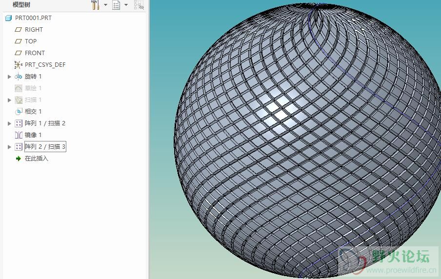

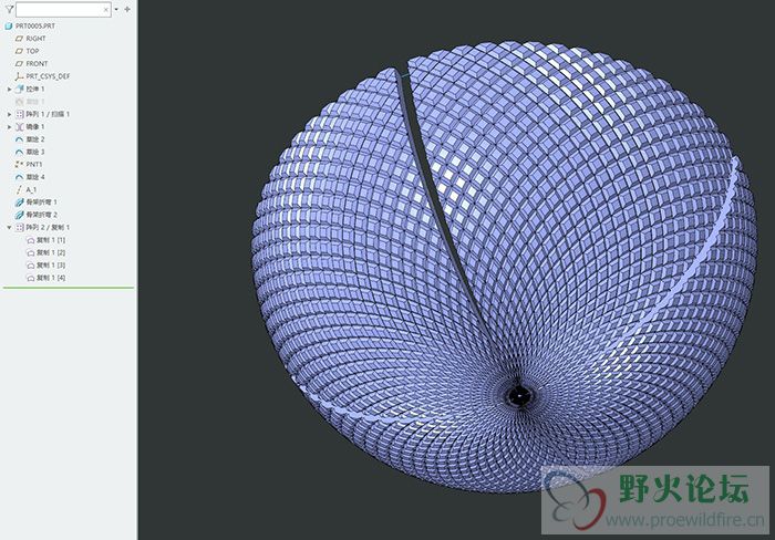

从晚饭琢磨到后半夜三点多。。。实在琢磨不出来了。。。
目标是防滑纹汇聚到半圆顶处
一开始用投影+扫描,但是碎块角度会变成菱形。如果要保持角度。。。最后就不会在顶汇聚。。。
然后去用环形折弯,先在平面上画好,然后折弯,但是总是失败。
再然后去试了展平面组投影拉伸画槽再变形回去,但是圆瓣的展开没法变形回去,整圆的展开不规则。
最后也是最接近成功的。。用两次骨架折弯。。。但是如果骨架折弯锁定长度就会失败。
不锁定长度的话,两次折弯出来的圆瓣复制阵列后接不上。。。
多折弯一点再拉伸切除的话,第二次折弯就会失败。。。。。
我是真的一点招没有了。。。
跪求大神指点迷津啊。谢谢了。。。。

发表于 2019-12-15 11:06 | 显示全部楼层
不能先画一组出来再阵列吗
 楼主| 发表于 2019-12-15 12:22 | 显示全部楼层
TM1 发表于 2019-12-15 11:06
不能先画一组出来再阵列吗
不好对缝呀。。。。

发表于 2019-12-16 09:23 | 显示全部楼层
自己下载看是不是这样
prt0001.prt.zip
377.59 KB, 下载次数: 148
回复 2 0

发表于 2019-12-16 11:18 | 显示全部楼层
aa1aa 发表于 2019-12-16 09:23
自己下载看是不是这样
你用的什么版本的 ?
556
730
发表于 2019-12-16 11:22 | 显示全部楼层
xiong123 发表于 2019-12-16 11:18
你用的什么版本的 ?
creo4
