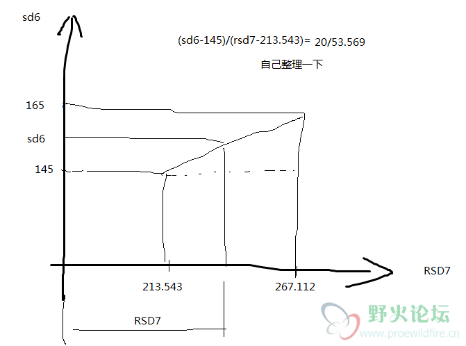

长度在213.543的基础上增加53.569,角度在145的基础上增加20,角度145-165变化值由长度的变化值驱动
最佳答案
查看完整内容
sd6=(sd7-213.543)/53.569*20+145
