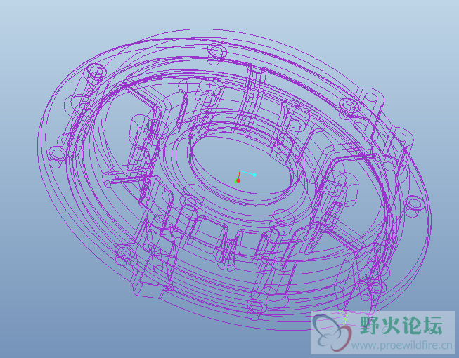

前盖有破面,请问怎么修补,还请指教
PROE5
PROE5
PROE5

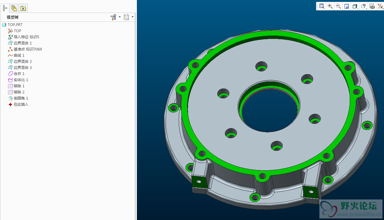

可以直接用实体的方式补

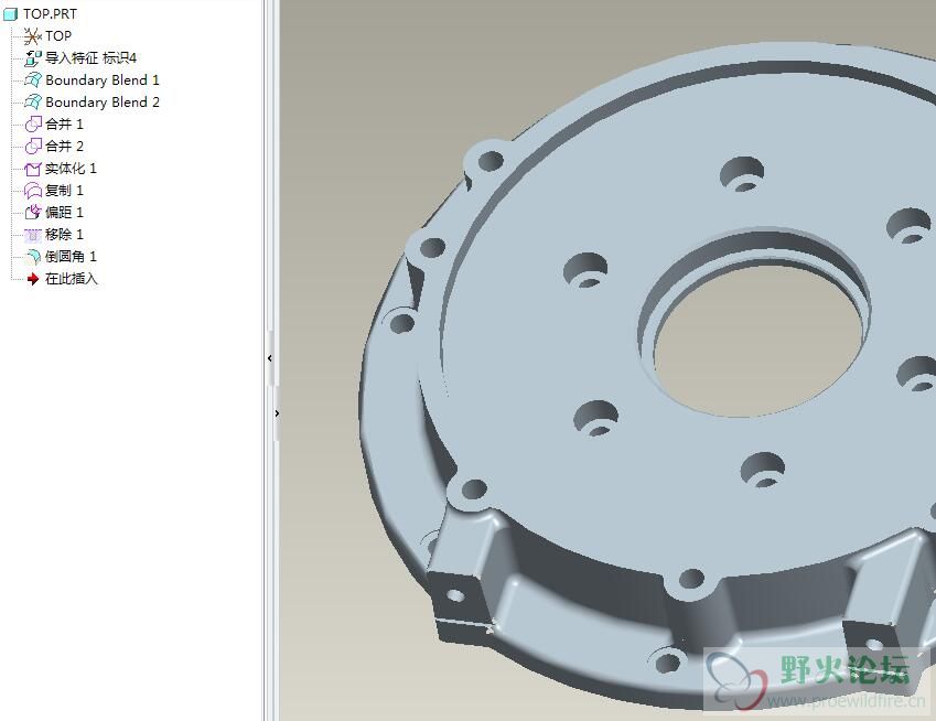

直接把那两个缺口,边界混合一下相切边,合并实体化就OK了;

不知道这样可不可以
