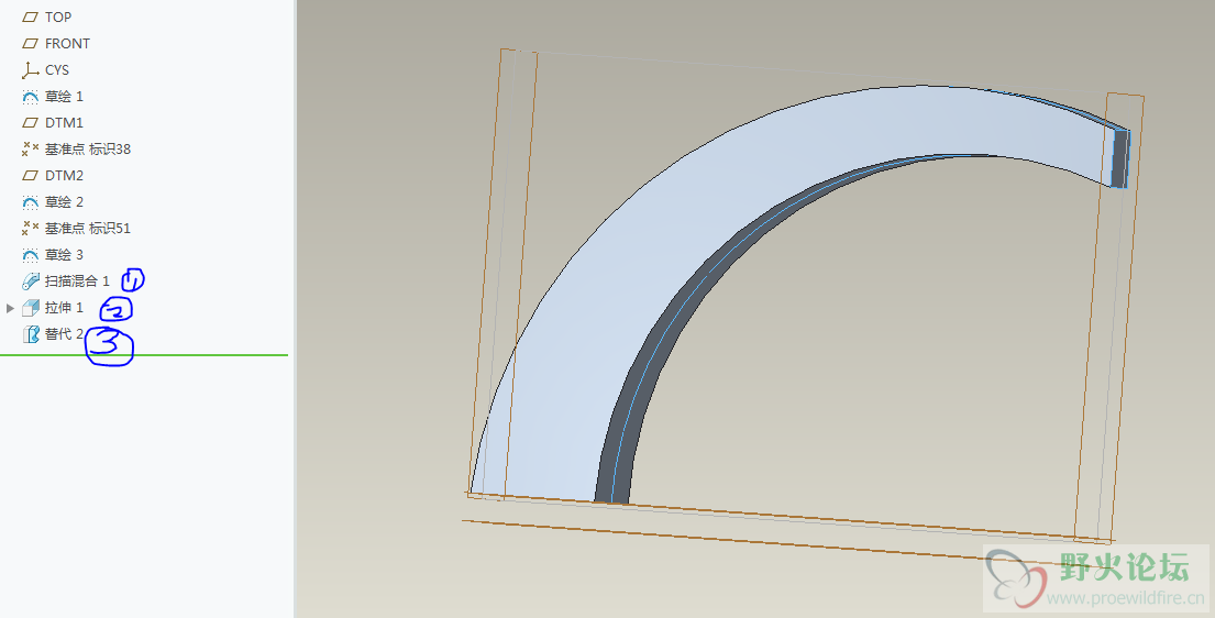

请教高人,这个扫描混合怎么出不来?谢谢

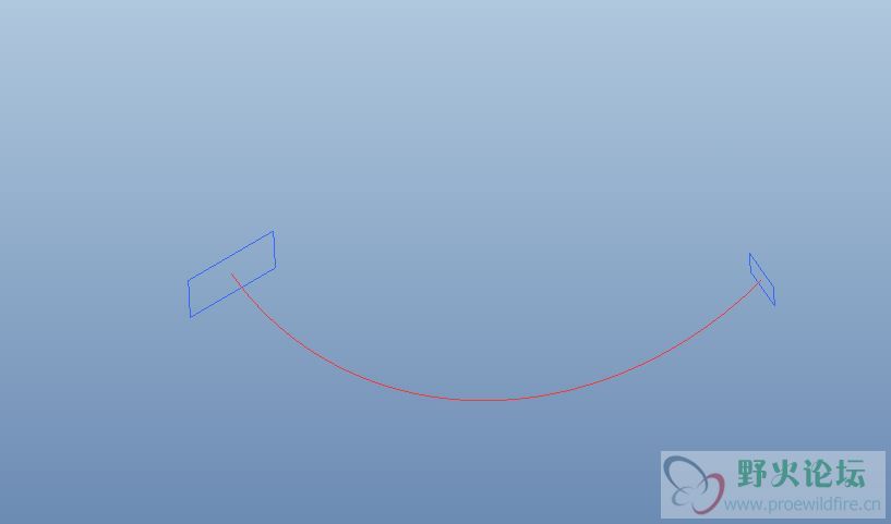

你这个用扫描混合真的不合适,用混合曲面吧

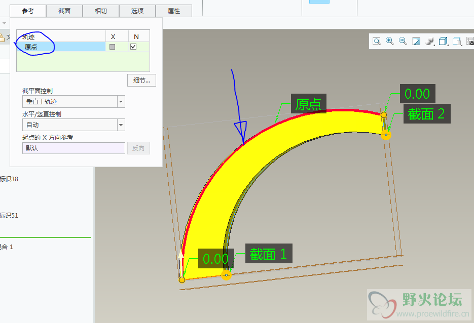

选择一条轨迹就可以了,两条不行!扫描之后,切除按照另外的轨迹拉伸切除,没有切到底地方采用柔性建模里面的替代!

以我目前所了解的可能截面和轨迹不垂直没法定义截面方向,建议用扫描。
498
702
发表于 2019-12-11 10:19 | 显示全部楼层
扫描轨迹做一根就行

我反复试了几天,有一次成功了,但是再重复做就出不来了,百思不得其解,还望高人出来不吝指教。谢谢。

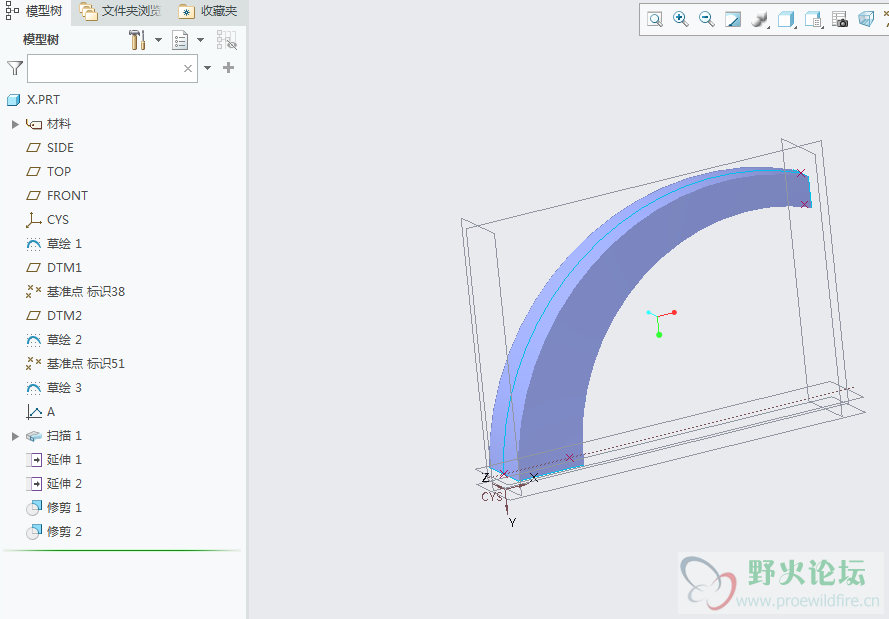

发表于 2019-12-11 15:57 | 显示全部楼层
xylcs1 发表于 2019-12-11 15:15
边界混合出来的截面不规整
简单的命令即可完成,参考附件
