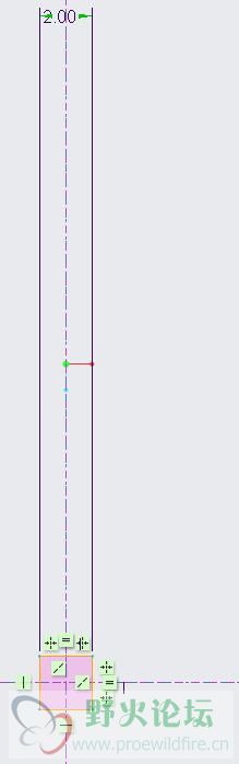

发表于 2019-12-10 17:12 | 显示全部楼层 |阅读模式
尺寸由大改小后,就成了这样了,每次拖动太麻烦,有没有什么办法自动更新

这个好像和你图的形状有关吧,你要画个金箍棒那就这样的呢

sketcher_refit_after_dim_modify     配置下 config选项,YES/NO都试下 看看效果对不对,有可能跟这个有关

是一个约束了对称的正方形,尺寸从40改成了2尺寸标注就变成这样了。每次都要拖动,不知道是哪里没设置对
两个值都试了。还是一样,可能是其他设置的问题,谢谢

修改尺寸的时候也可以框选,全部修改完再再生

设置了有用。多谢。

我按4楼的方法用了一星期,没有发现这种现象了。设置sketcher_refit_after_dim_modify
