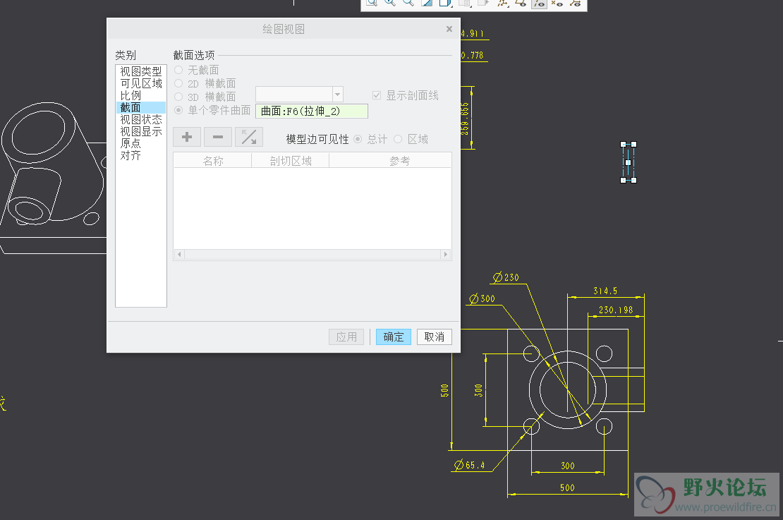

发表于 2019-12-3 13:10 | 显示全部楼层 |阅读模式
本来我这个是一个主视图,弄截面时选了个零件截面曲面,如图,现在就变成这样子了,撤销还撤销不了。。。重新标注倒是无所谓,只是想知道这个解决办法

发表于 2019-12-3 16:51 | 显示全部楼层
只能重新做一个视图

 楼主| 发表于 2019-12-4 08:49 | 显示全部楼层
wanlirn 发表于 2019-12-3 16:51
只能重新做一个视图
看来以后不能选【单个零件曲面】这个选项,封印了
