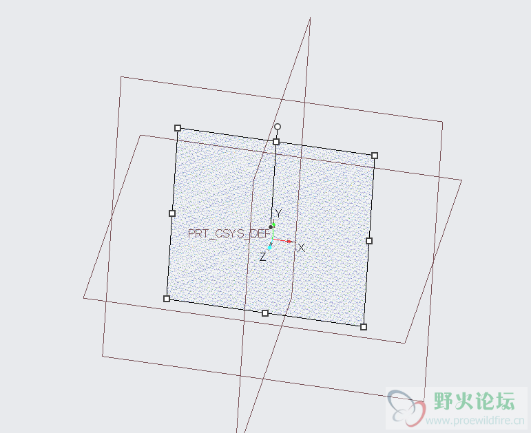

在Creo5.0里面跟踪草绘插入图片,显示成这样子,怎么解决?
同样的操作,在Pro/e5.0里正常显示

把模型颜色打开

显卡驱动不要用最新的,436的版本就好了
