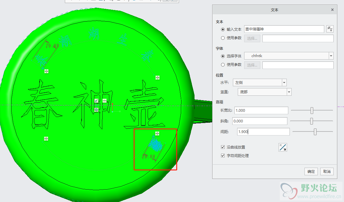

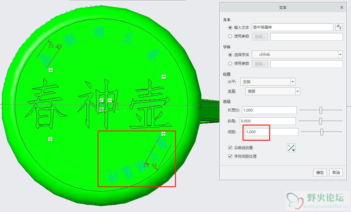

[求助] creo5.0为什么文本1.9字体间距比1.0小
发表于 2019-11-29 14:34 | 显示全部楼层 |阅读模式
415
513

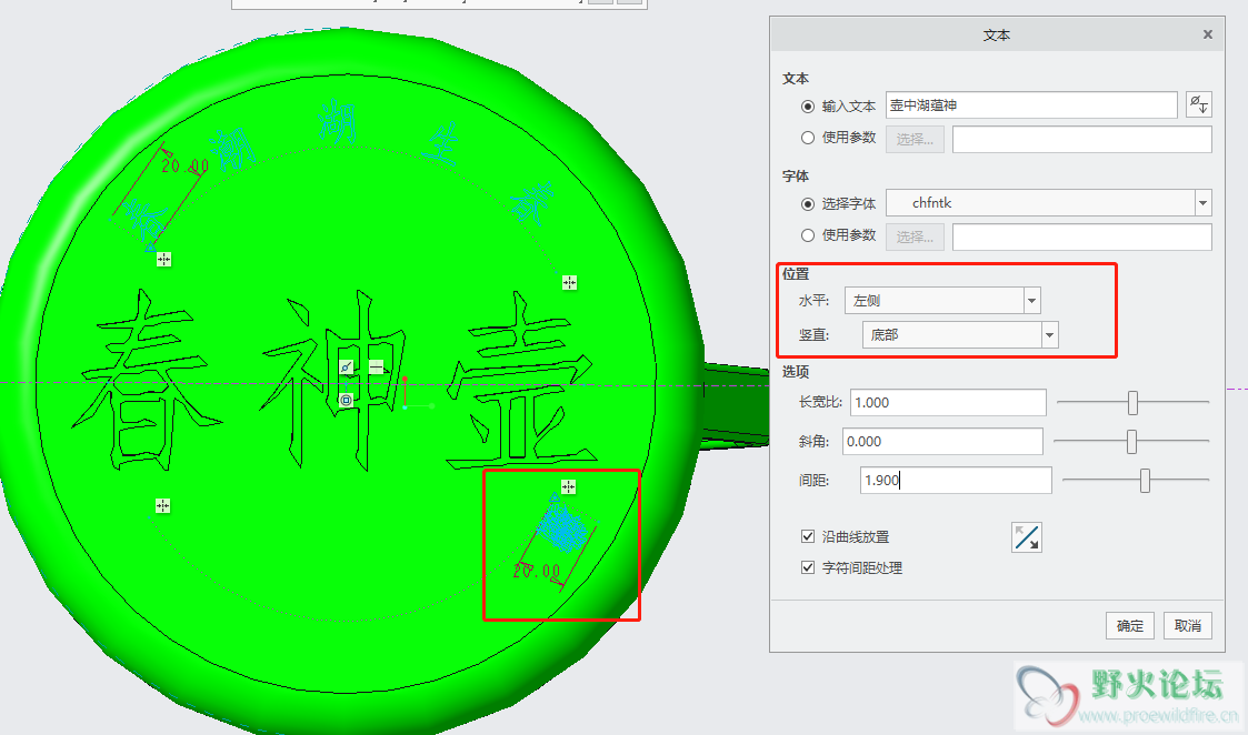

发表于 2019-11-29 15:18 | 显示全部楼层
直接调这个参数试试
429
524
发表于 2019-11-29 15:21 | 显示全部楼层
试了下,也有这个问题,应该是系统BUG

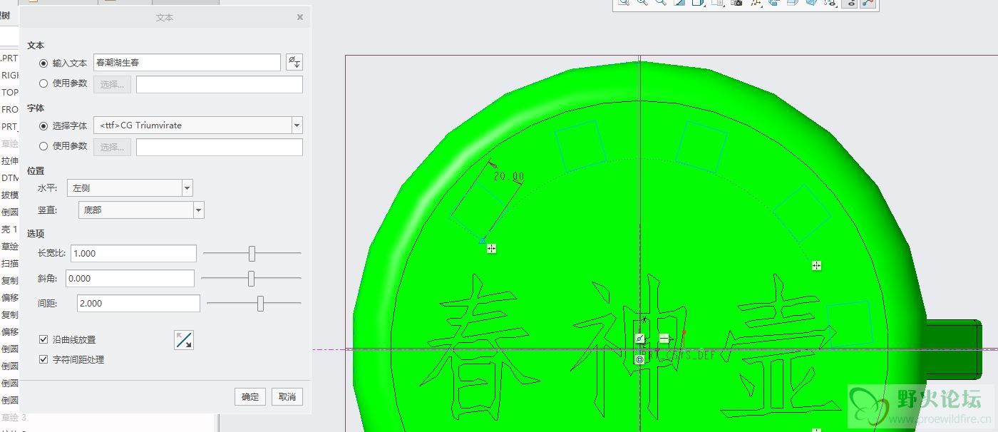

发表于 2019-11-30 11:12 | 显示全部楼层
字体问题。你选择的是外载的字体。系统本身的就没问题。就是你选用TrueType(ttf)字体就好。算是版本BUG吧

发表于 2019-12-2 18:22 | 显示全部楼层
摇头小丑 发表于 2019-12-1 10:59
ttf格式根本没有字体显示出来
ttf的不是所有的格式都能显示汉字啊   你要选用能显示汉字的ttf+字体格式的那种啊
