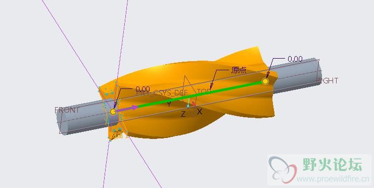

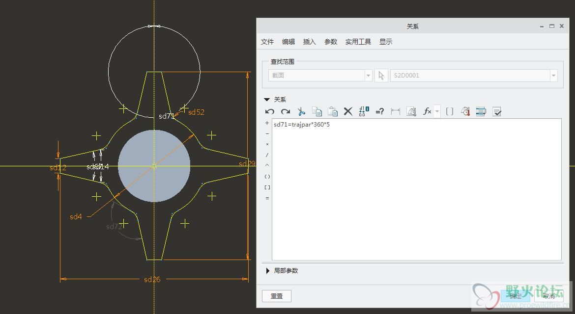

如图 360截图20191126100938837.jpg 旋转角度130以内可以生成,超过130就不行,这是为何? 360截图20191126101025580.jpg prt0001.prt.rar (38.04 KB, 下载次数: 22)

用构造线控制角度尺寸

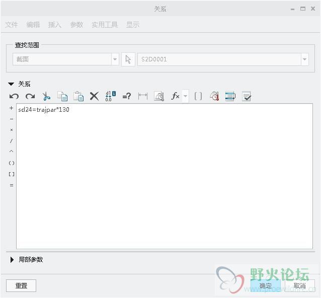

根据你的描述及贴图,关系式中的sd24,在草绘中对应的是你所说的转角吧。
trajpar是系统变量,其值在整个扫描路径上的范围为(0~1),而sd24=trajpar*130
                                                                                                    =(0~1)*130,
所以sd24的值就在0~130之间变化。
猜的啊,如有错误,敬请指正。

我说的是转角无法大于130,如果改成140就无法实现了
