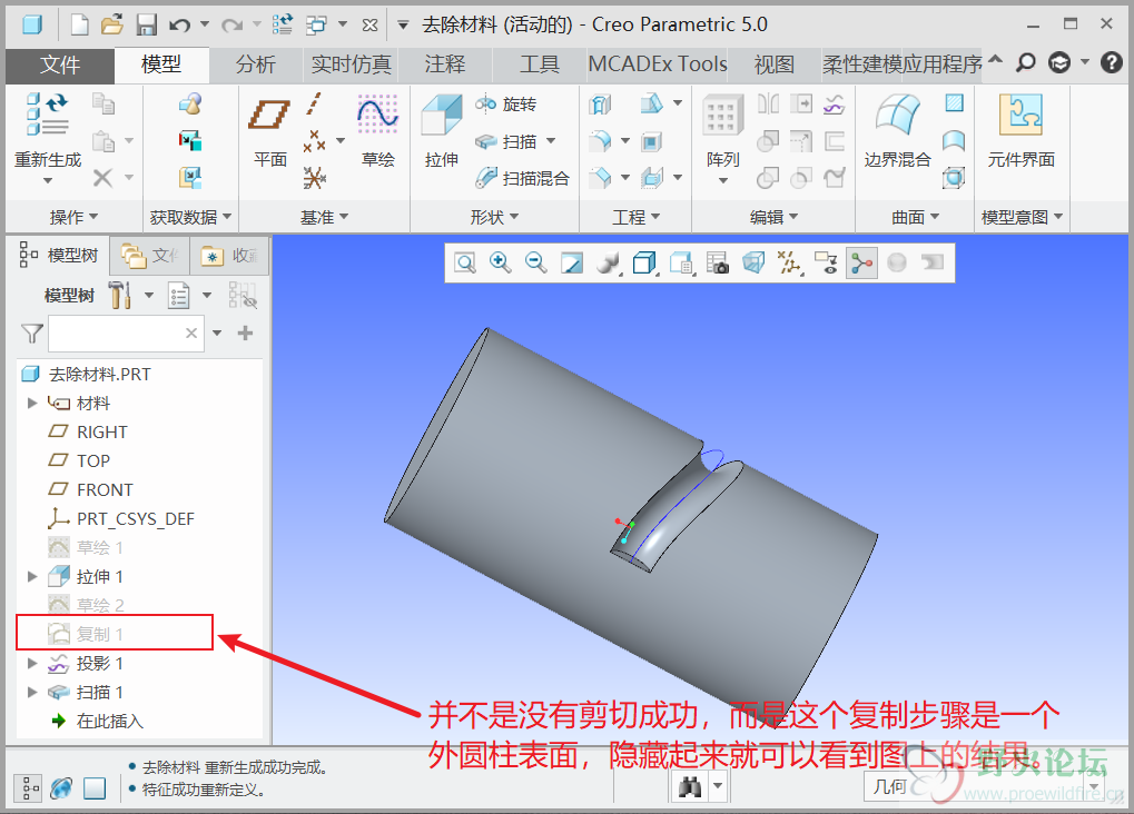

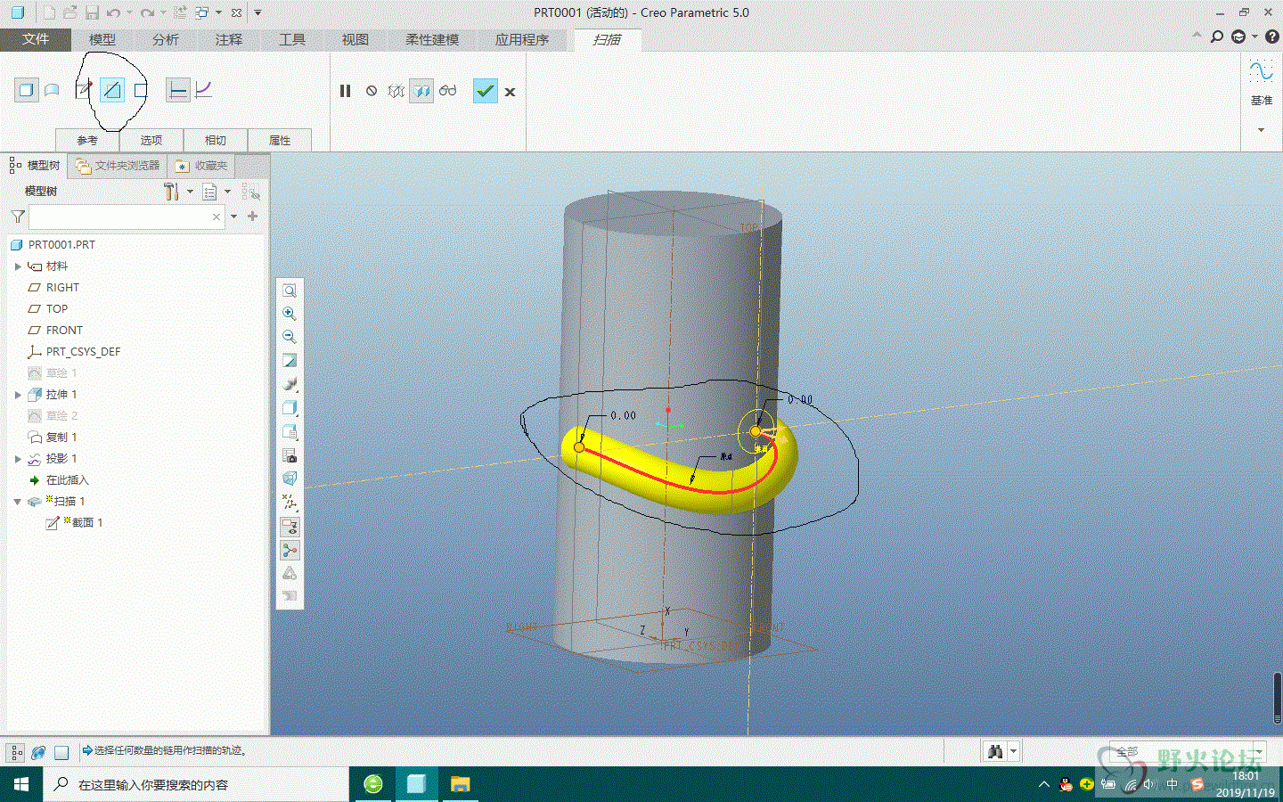

想在圆柱外表挖条槽,去除不了,大神看看

发表于 2019-11-19 18:35 | 显示全部楼层

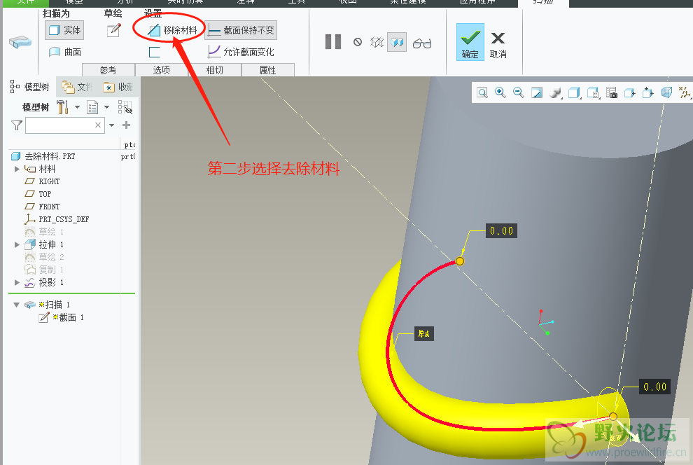

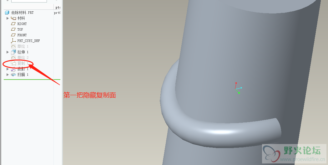

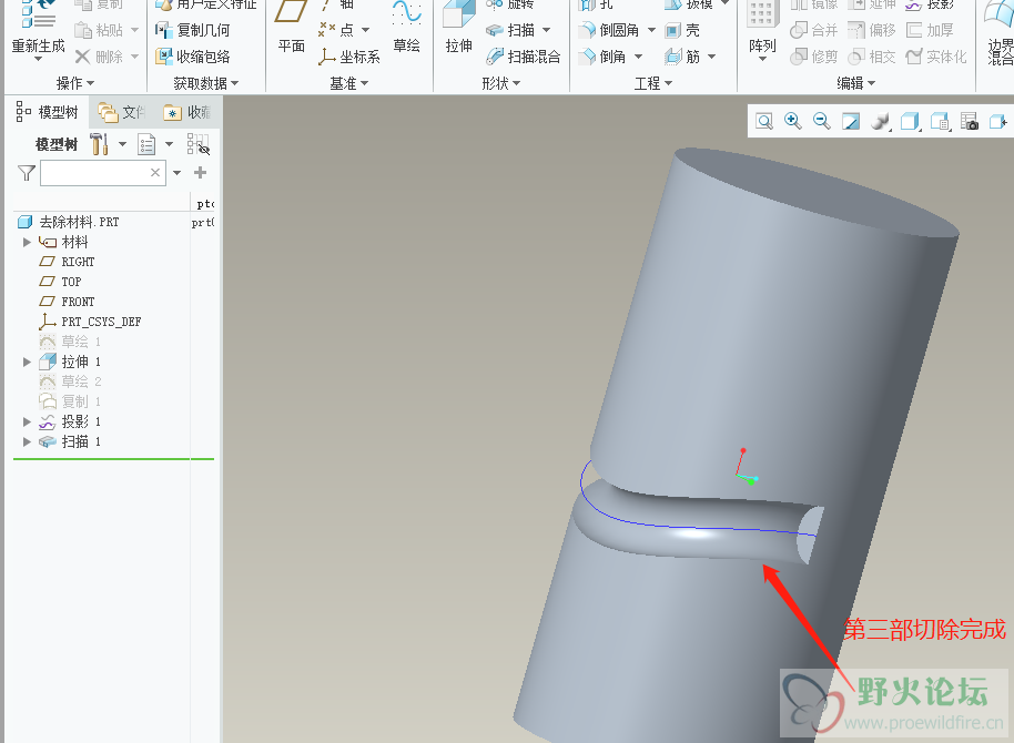

发表于 2019-11-19 18:44 | 显示全部楼层
按照图片的三部走

发表于 2019-11-19 19:55 | 显示全部楼层
用投影 扫描即可

发表于 2019-11-20 10:41 | 显示全部楼层
投影 扫描 去除材料   或是 投影扫描曲面 封闭端  实体化去除
