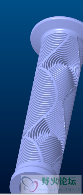

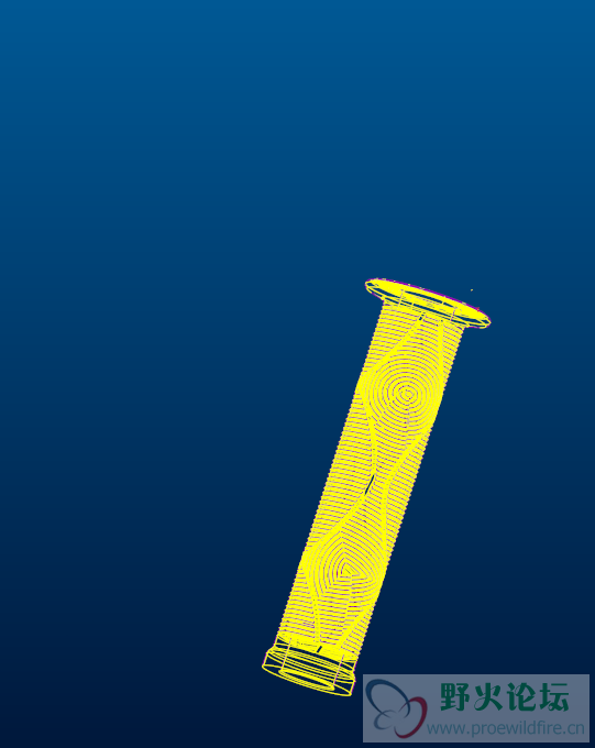

[求助] 这种破面怎么修,我感觉等我修好可以回家过年了
73
发表于 2019-11-18 15:24 | 显示全部楼层 |阅读模式
悬赏10金钱未解决
链接:https://pan.baidu.com/s/1kkm6fblG9GVj-DgETgyCyQ
提取码:irjt
73

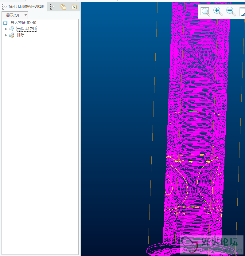

发表于 2019-11-18 16:15 | 显示全部楼层
进IDD不能修复吗
73
 楼主| 发表于 2019-11-18 16:24 | 显示全部楼层
用哪个命令?
186
281
发表于 2019-11-18 16:48 | 显示全部楼层
导入特征上点右键 编辑 再点那个十字箱图标,里面有 修复
77
发表于 2019-11-18 16:59 | 显示全部楼层
放在一起,自动修复后没几条线要修的
73
 楼主| 发表于 2019-11-18 17:44 | 显示全部楼层
修复是灰色的
77
发表于 2019-11-18 17:56 | 显示全部楼层
把所有曲面拖到一个元件下面就可以点修复,不在一个元件下点不了
73
 楼主| 发表于 2019-11-18 18:43 | 显示全部楼层
可以了,,修复剩下的也够我搞了,,头大
