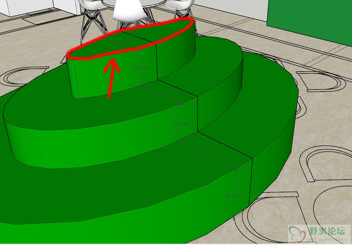

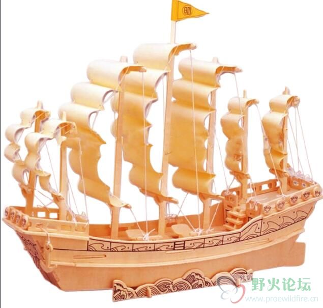

如何画个船的模型?我想在展会的站台上做一个船的模型,类似帆船,然后在船上面放一些小造型,简单一点的就行。船的左右舷的面好像不能直接用展平吧?

发表于 2019-11-13 13:37 | 显示全部楼层
没懂你的意思,这个图片是 展台,还是船模?

发表于 2019-11-13 14:21 | 显示全部楼层
是要做一个船型的展台,在展台上摆放展品?
 楼主| 发表于 2019-11-13 14:21 | 显示全部楼层
这个画得出来吗? 只要能用金属做个船体,放在上面的绿色台子顶部。

发表于 2019-11-13 17:59 | 显示全部楼层
沿顶部的边扫描,可用曲面的扫描,底部窄,顶部宽就对了

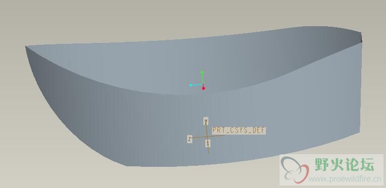

 楼主| 发表于 2019-11-14 08:51 | 显示全部楼层
不太明白。

发表于 2019-11-14 09:05 | 显示全部楼层
或者你直接用混合命令也行
 楼主| 发表于 2019-11-14 12:07 | 显示全部楼层
自己画了一个,怎么感觉像个鞋子了,太难看了。
