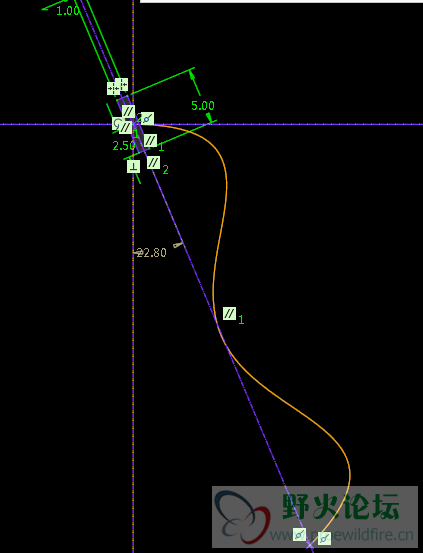

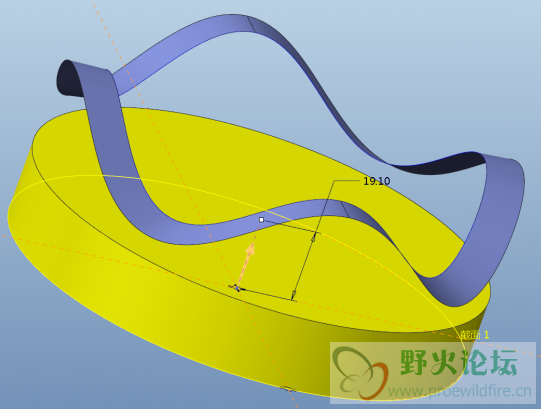

求用怎么方法画出来,步骤详细些,,求求大神们指点了
这这如何画出来
这这如何画出来

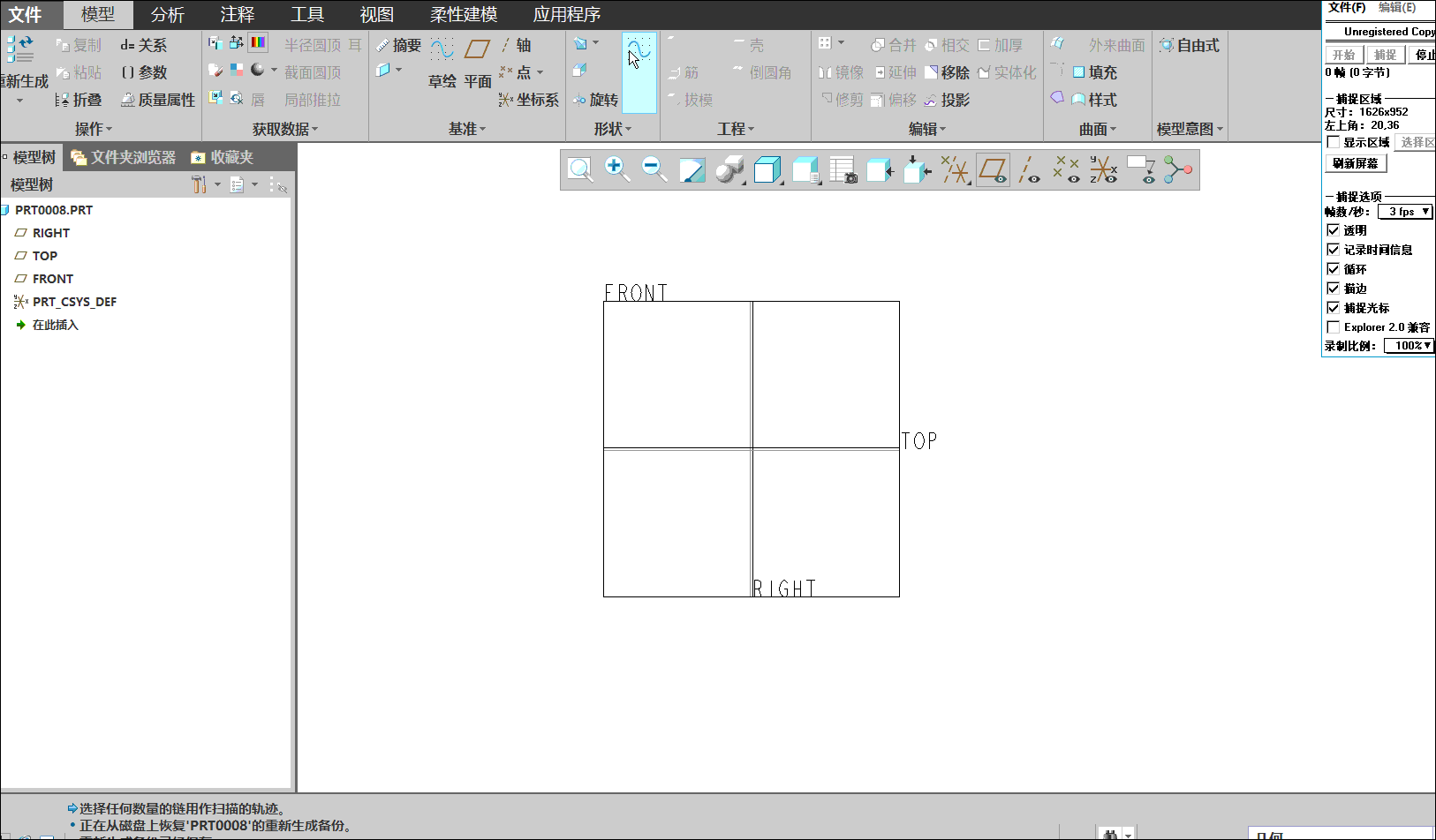

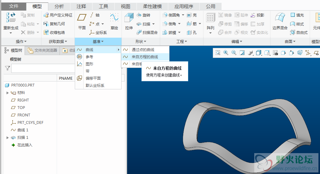

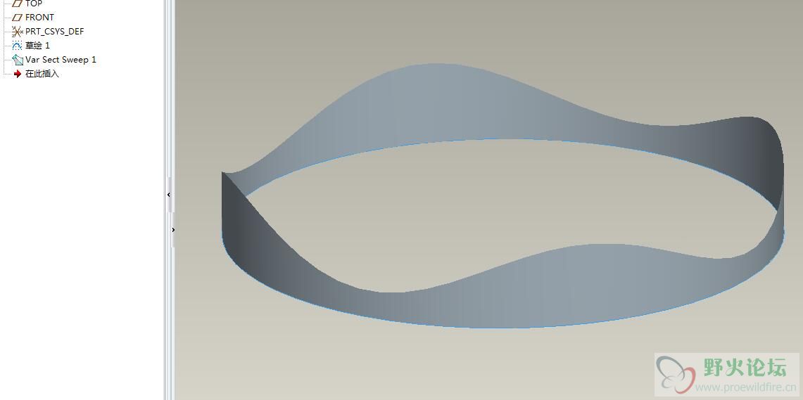

可变截面扫描,添加关系式

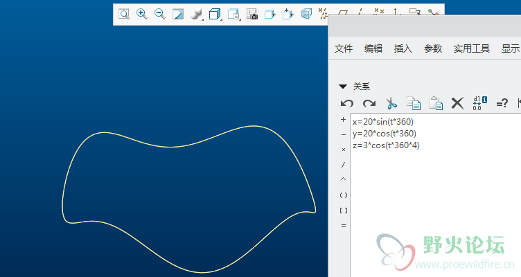

用trajpar函数做四个周期

关系式控制

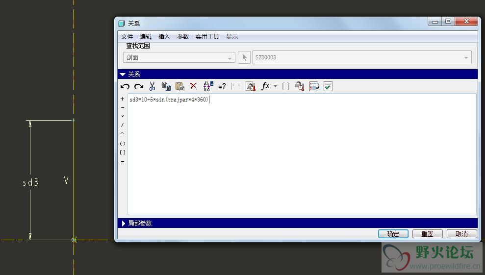

sd4=1+5*sin(trajpar*360*5)

sd4=1+5*sin(trajpar*360*5)不能看懂??

除了楼上的可以试下这个方法,这个主要是扫描路径用关系,关系里的数值根据实际自己调,然后画扫描截面就可以了!
