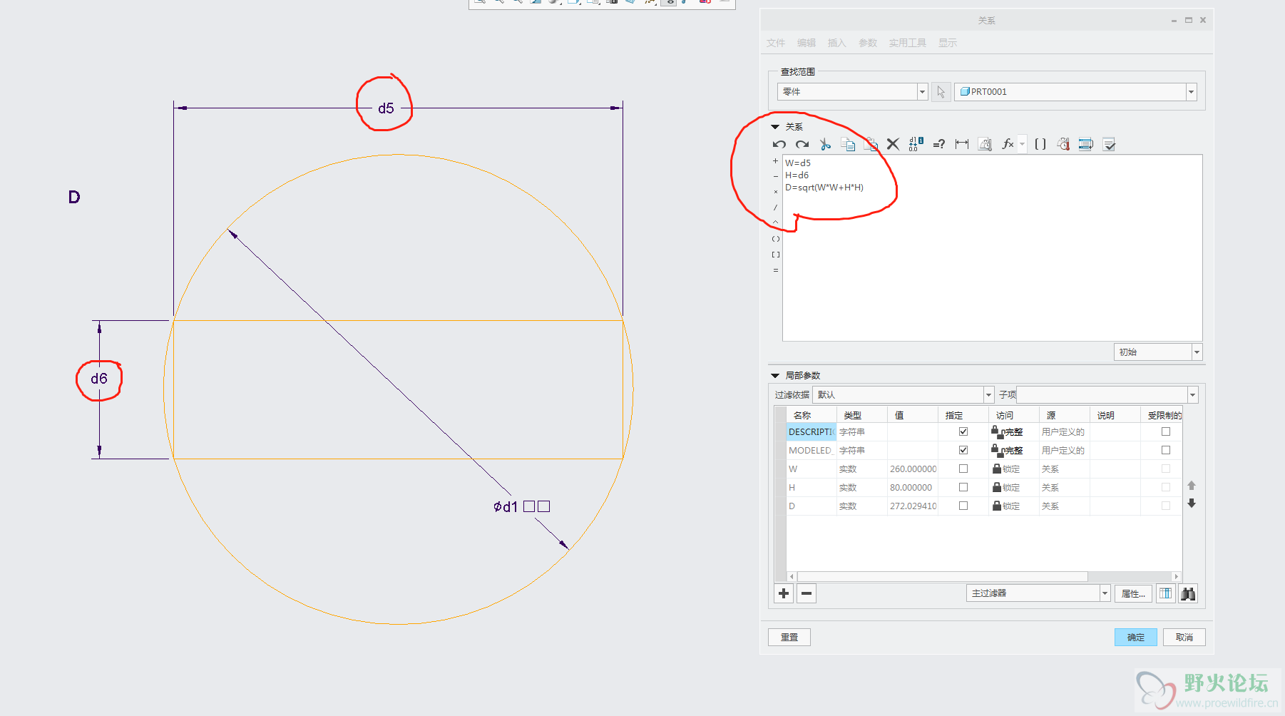

求助大佬:
草绘关系式的值,如何显示在草绘屏幕上,并自动更新。
比如:草绘一个平面四边形,约束两对边垂直且平行,然后用其中3个顶点画个圆。
四边形边长,假设是A、B,可以用关系式表达出圆的直径。
希望,圆的直径值可以显示在屏幕指定位置,并可以根据A、B值变化实时更新圆的直径值。

发表于 2019-11-5 10:55 | 显示全部楼层
你要的可是这样的效果?

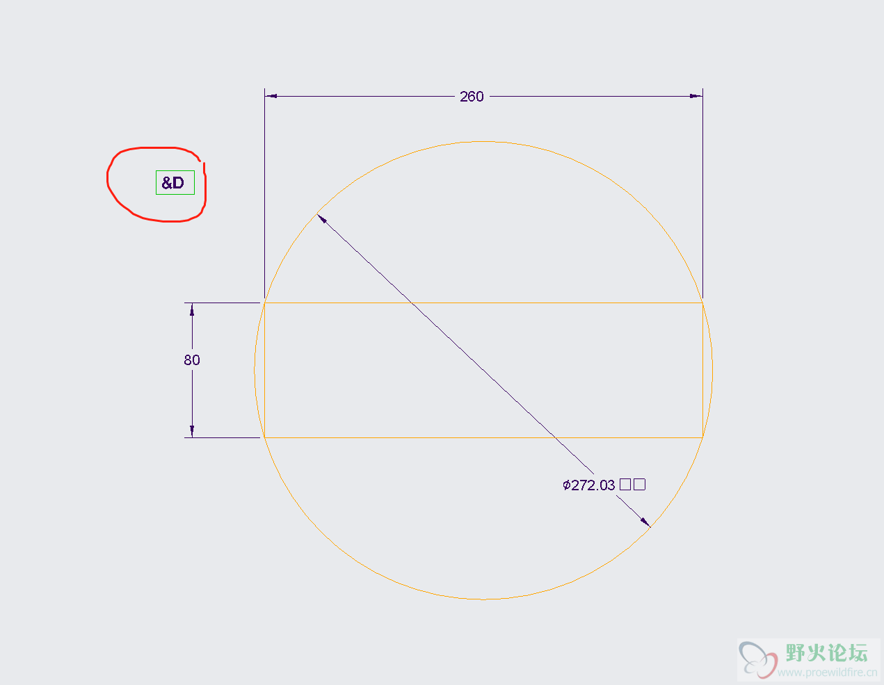

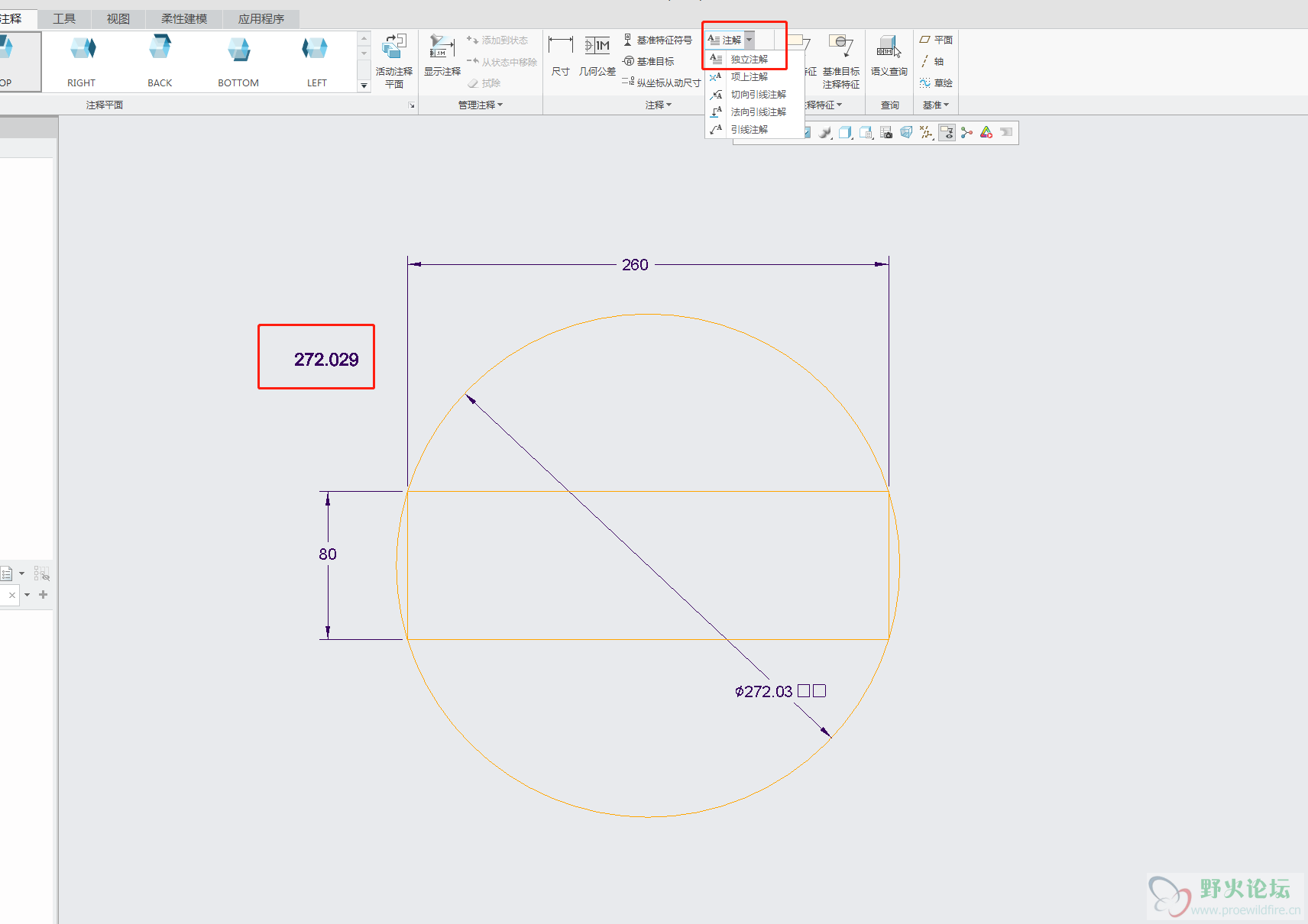

发表于 2019-11-5 11:04 | 显示全部楼层

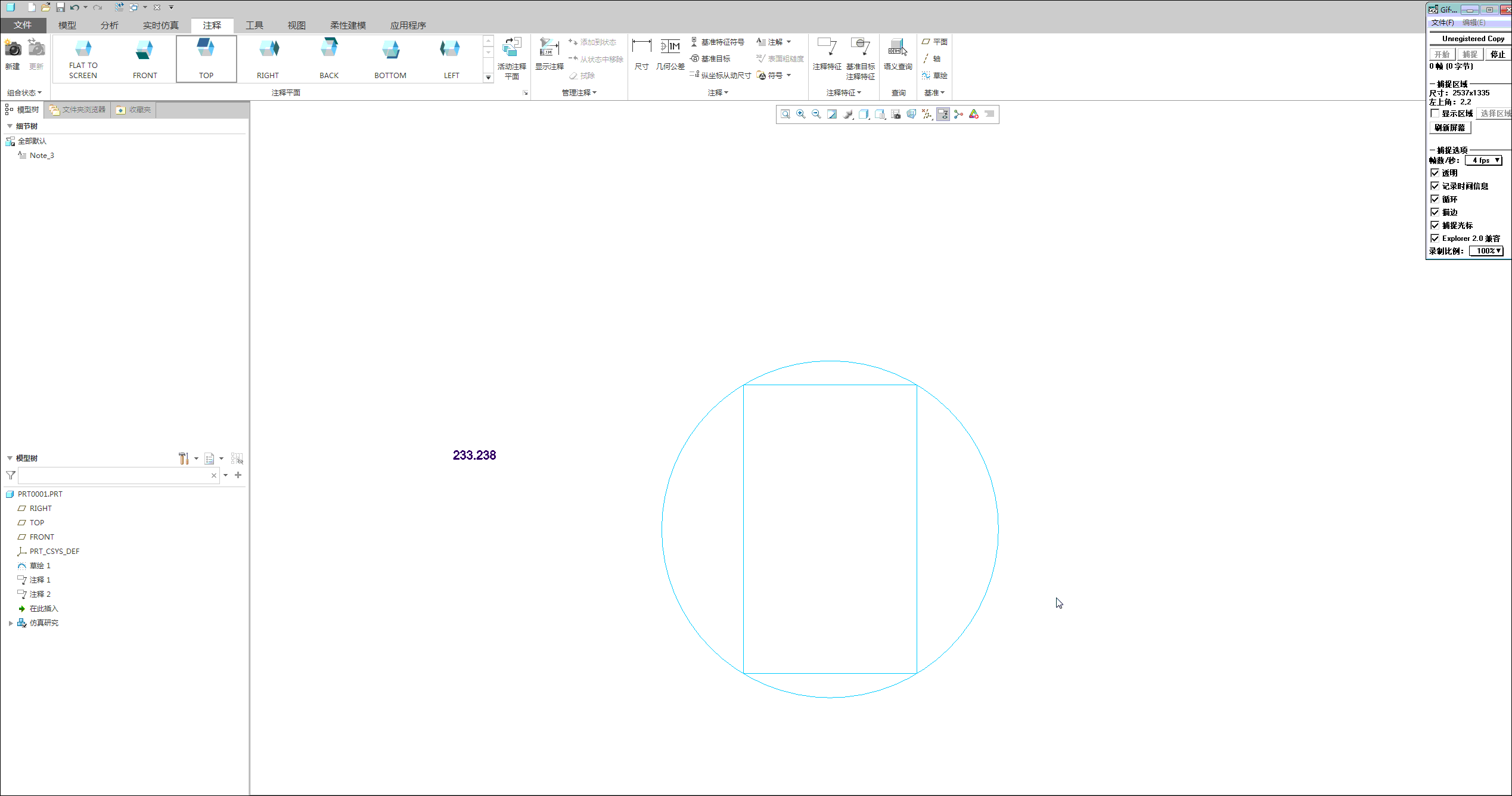

发表于 2019-11-5 11:23 | 显示全部楼层
prt0026.prt.zip (38.87 KB, 下载次数: 6)   时实的还做不到  需要重新生成 Ctrl+G
不知道你是不是想做优化  我们creo里有分析里面有
