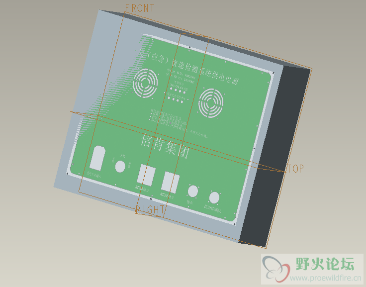

插入的光栅图只要改变视角显示就会变成这样,有没有办法像渲染那样,改变视角贴图也不会失真

这个图不要直接放在零件面上,比零件那个面高一点

比零件表面高个0.1的样子就好了

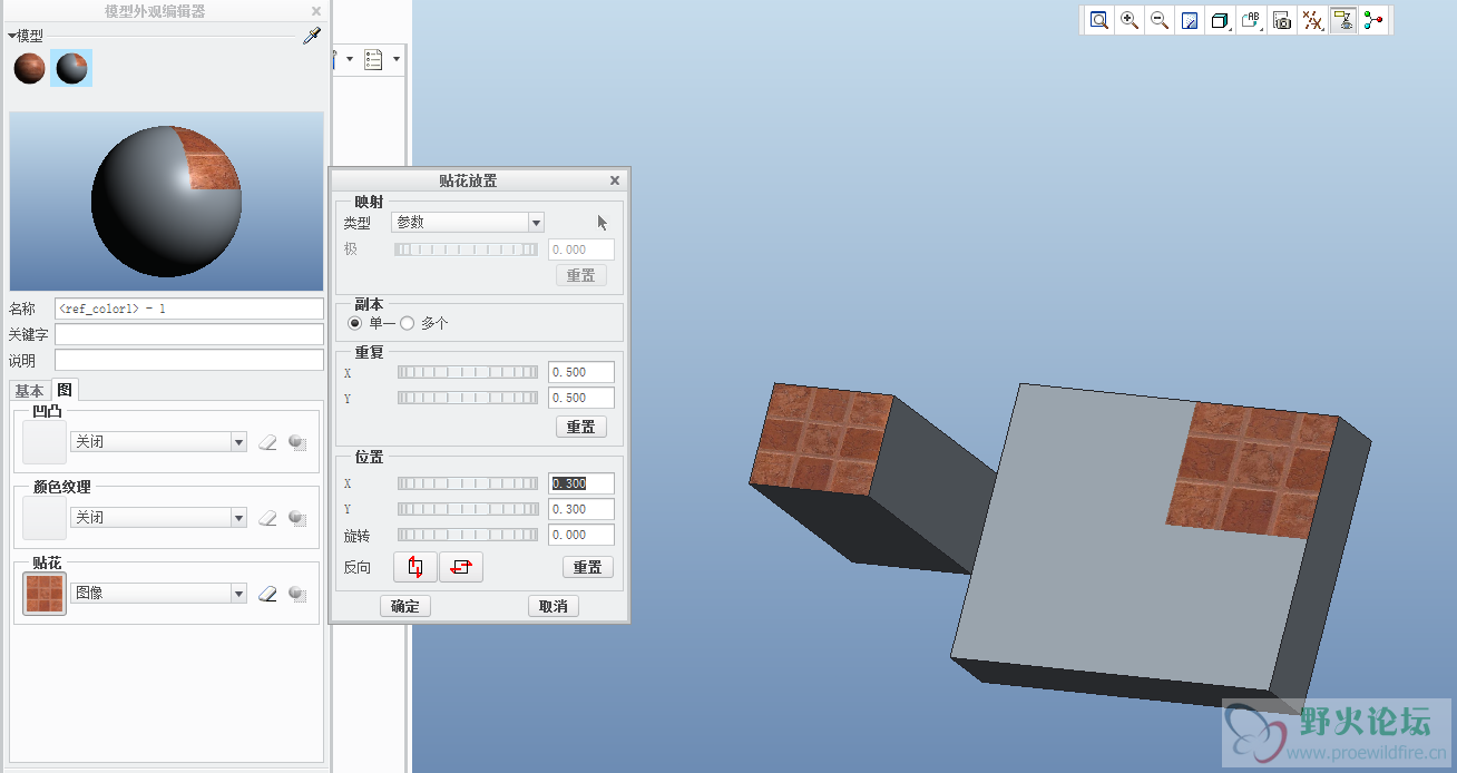

直接用渲染贴上去岂不是更好

哈哈,真的可以,完美解决了,感谢

渲染主要是没法控制大小

可以控制大小的,渲染过后,再编辑渲染效果,可以调整大小和位置

!这样也可以啊,还没深入研究过渲染呢
