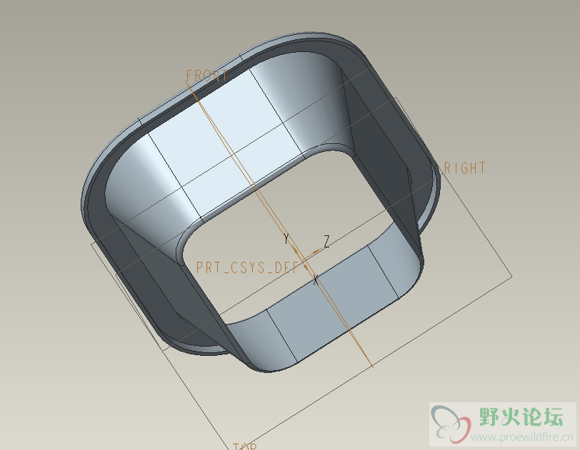

RT,考虑用拉伸做一个薄面,但是效果并不好,做圆角效果不好看,如果在混合截面里加条横线的话特征又生成不了

creo有个拔模功能,可以试试拔模+抽壳

整体抽壳或者底部补面实体化或者拉伸然后移除修一修都可以

楼主,制图思路很重要;最后底面的倒圆角可以先不做,这样更方便你做出底面,都处理好了之后,再倒圆角

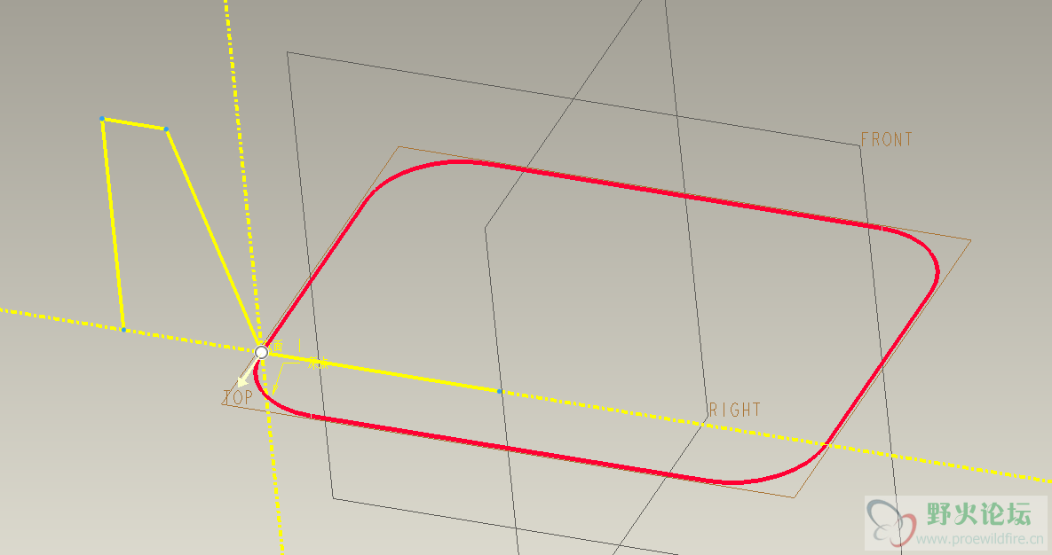

扫描命令一步就可以完成

volvo 发表于 2019-10-29 09:12
扫描命令一步就可以完成
老兄,你试过吗,这是方的,不是圆的,不要凡事都想那么简单

老弟方的也可以

和方的圆的没关系的,方的作轨迹线,再画个扫描截面一步搞定

可是没法一步成型啊,底面的线长一点就无发生成模型了
