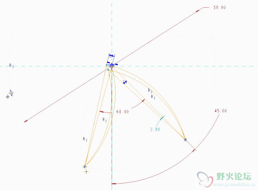

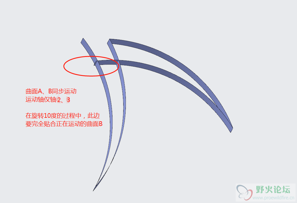

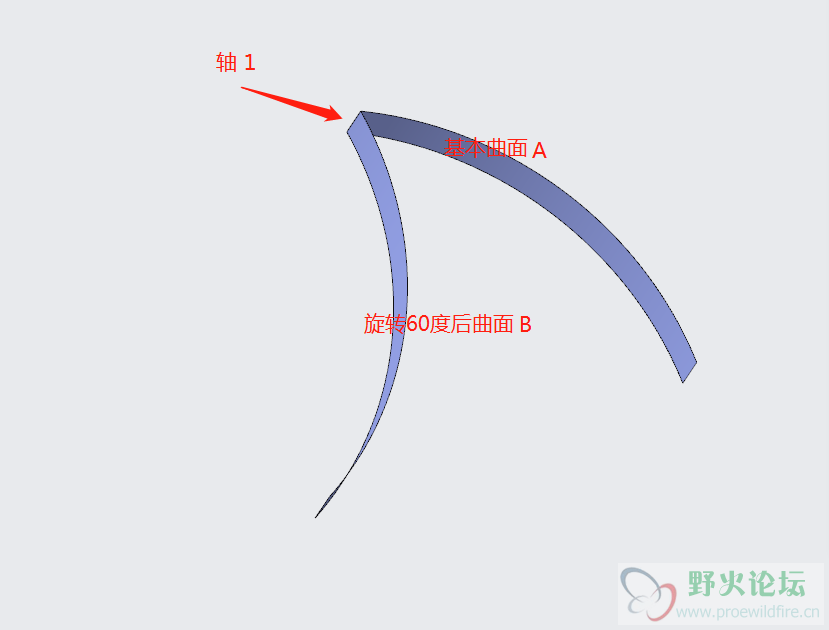

图中曲面为圆弧曲面
求解相关参数

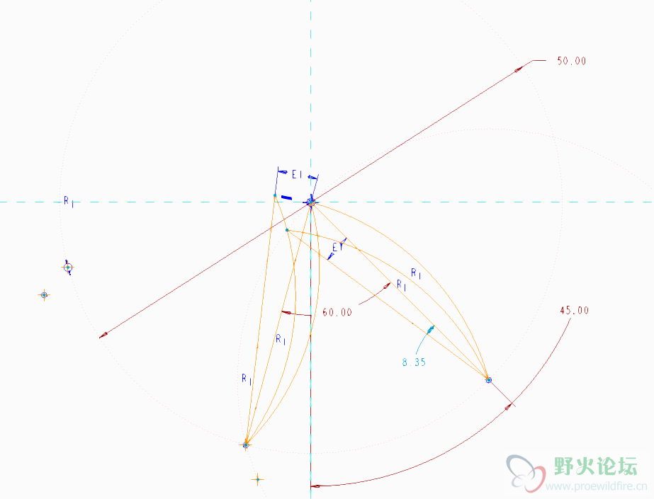

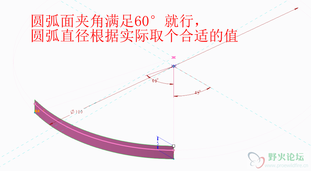

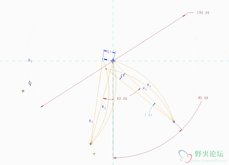

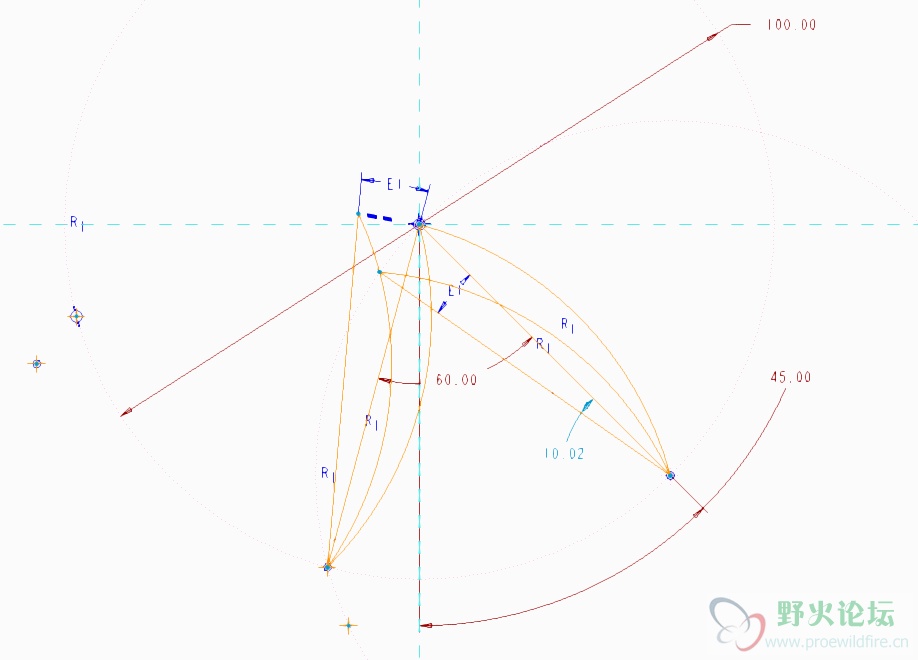

这个圆弧面直径随便定的哦 看你的设计,直径随便都能满足你的设计要求,我在草图里随便画了一个 把圆弧首尾端直线连起来方便标尺寸,45°是随便定的初始位置  交点位置可以随意拖动,超过10°也能满足要求,圆弧面直径我定了个100和50的都能满足,其它直径也能满足(另外刚才看了下以我这个为例,你所要的 参数关系就是圆弧的长度必须是60°角所对应的弧长,直径就可以随便取值)

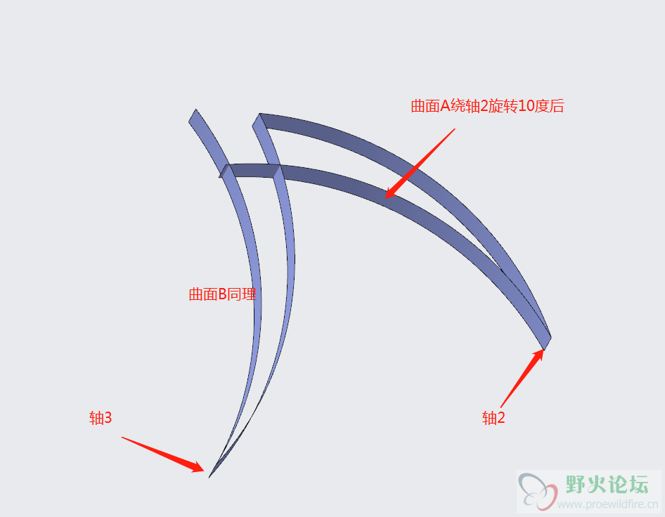

曲面A用销钉装配。曲面B自定义装配:1轴对齐,2平面对齐,3点对齐线

这样仿真不大够的吧,曲面长度随便做的

尺寸根据你的产品来啊,这只是个示意

谢谢,明白了
