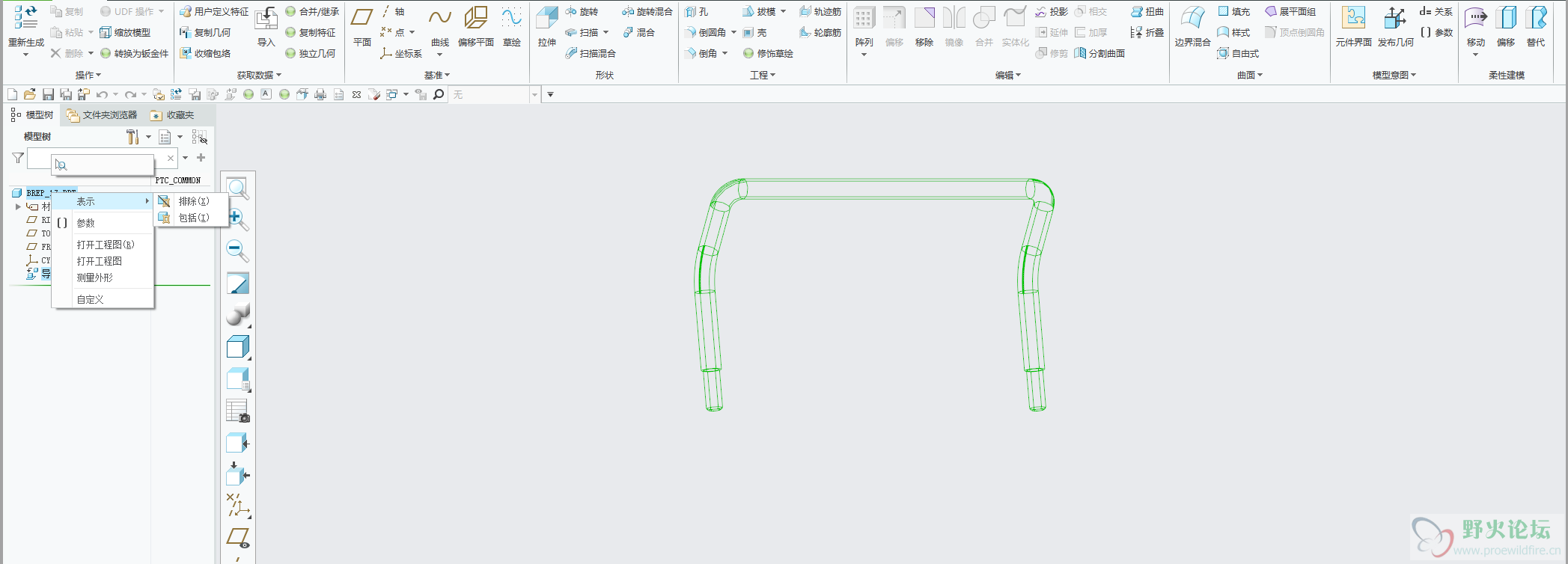

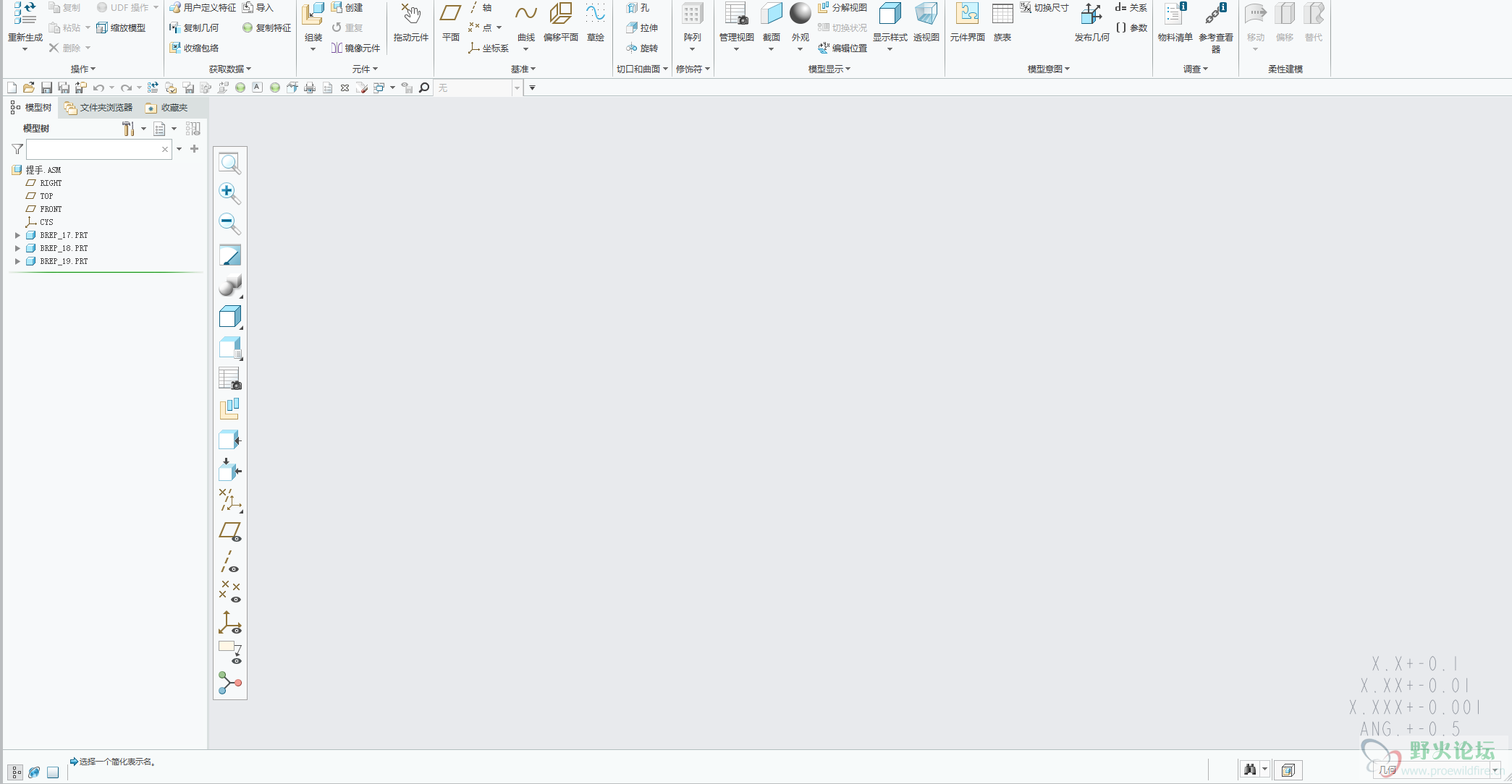

   我打开一个装配图,在模型树组件都是显示状态,但是在右边的显示区域却看不到任何一个零件,如下图:
然后我打开单个零件后,右键-表示-包括,然后就能看到了

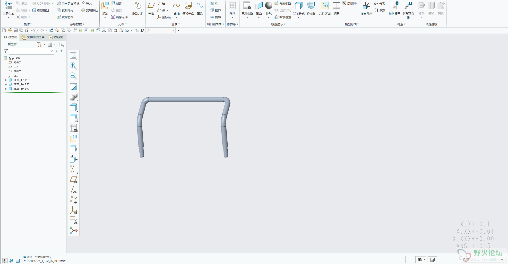

但是返回装配图,只显示了其中一个零件的示意图
怎么能一下子操作,全部显示出来,造成这个原因是由于什么?

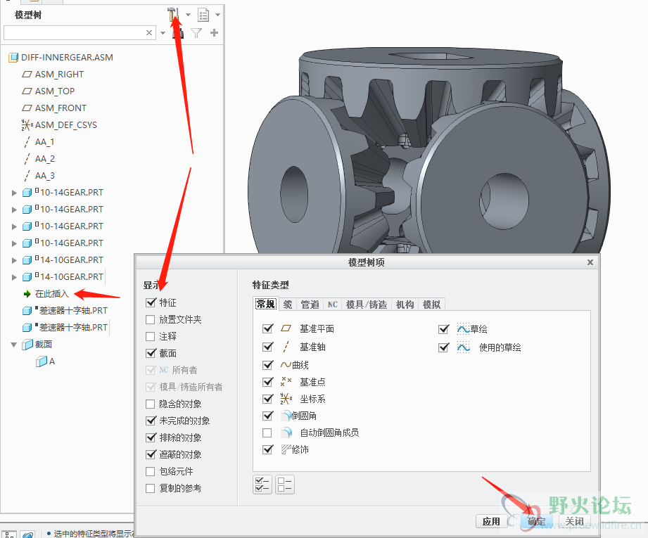

组件装配里的树过滤器里面 把特征勾上,确认,下面出来一个 在此插入 ,把 在此插入 往上拖,再拖到最下重生一遍就好了

这个我一直勾着
