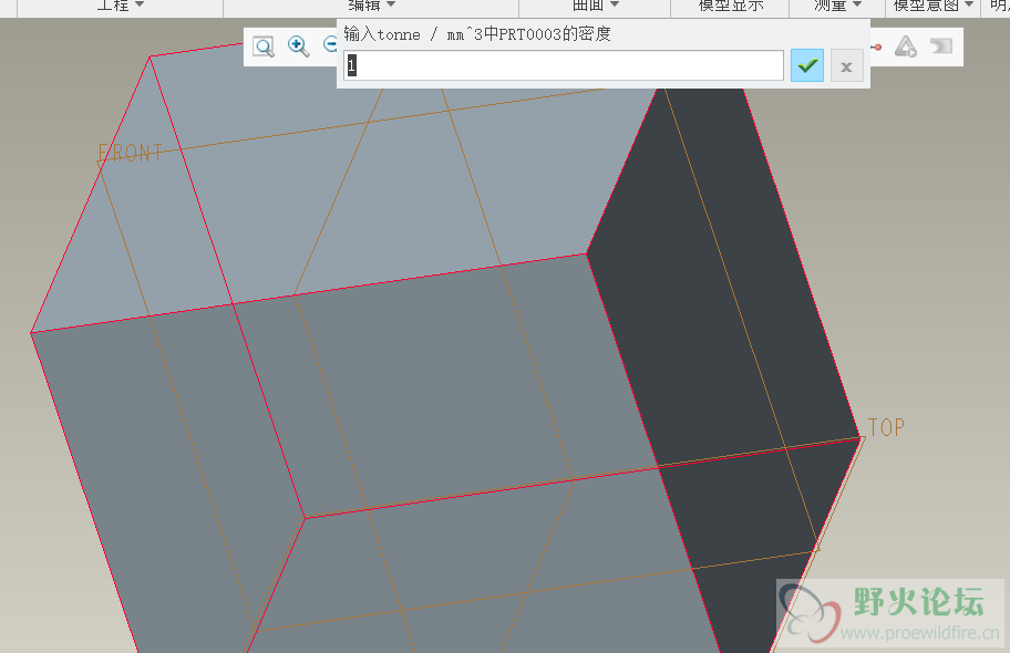

如题,还有就是每次关掉文件都会询问我是否保存,特别是加载装备文件,几十个零件,都会询问我一遍是否保存,我用的是CREO5.0

顶,输入密度那个有人知道怎么回事吗

试试这个mass_property_calculate automatic
把automatic更改成by_request

感谢,解决了
