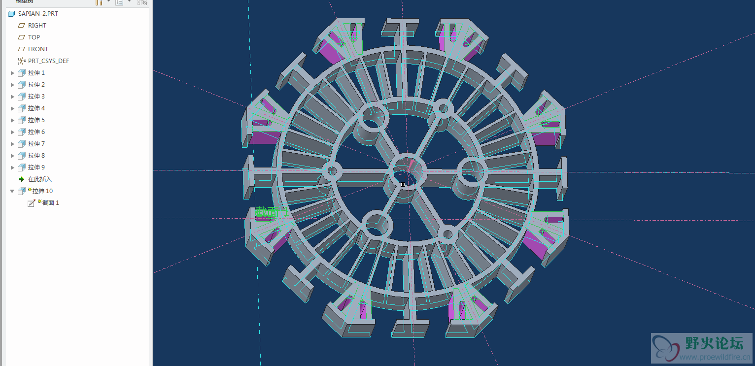

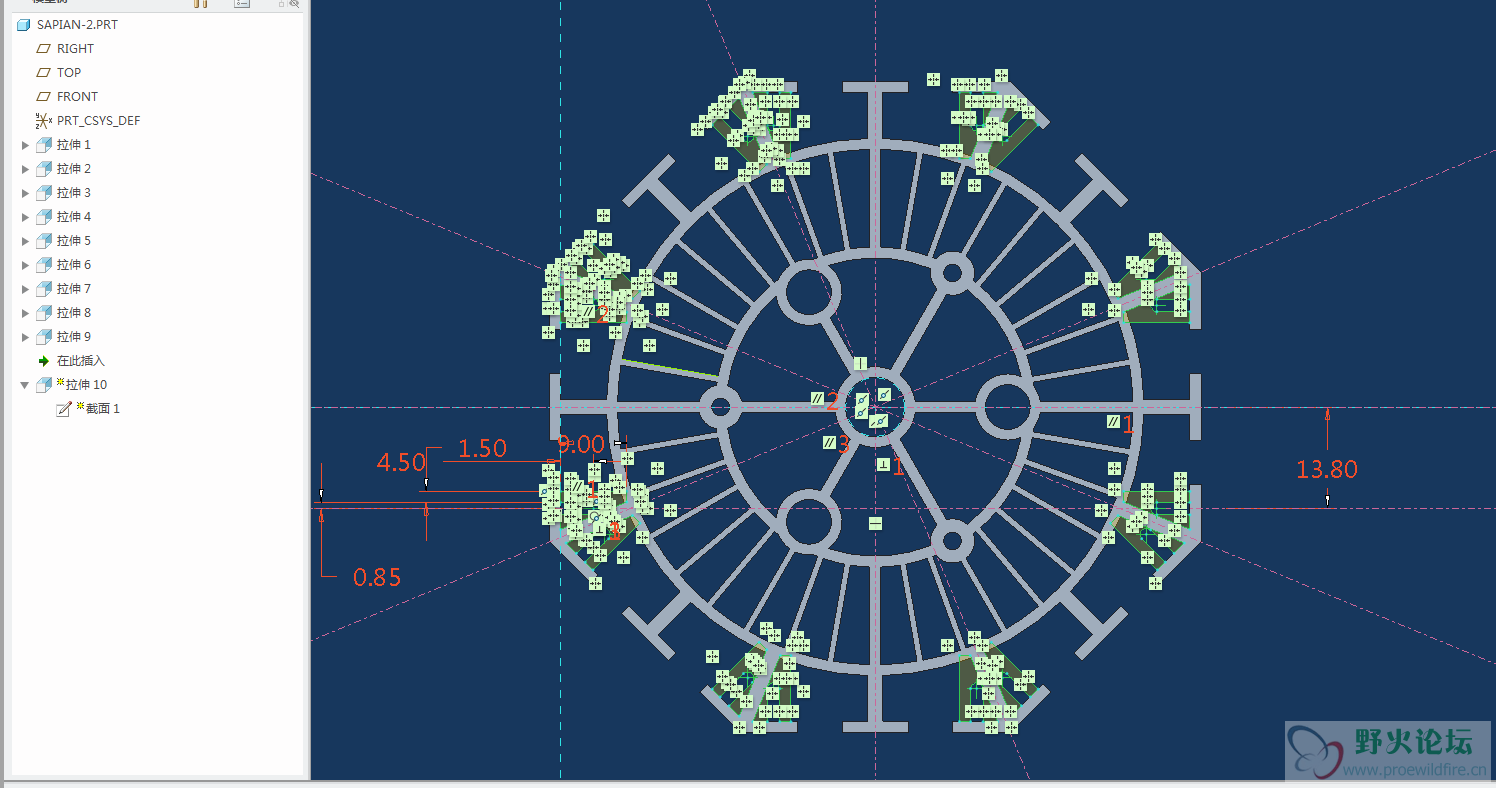

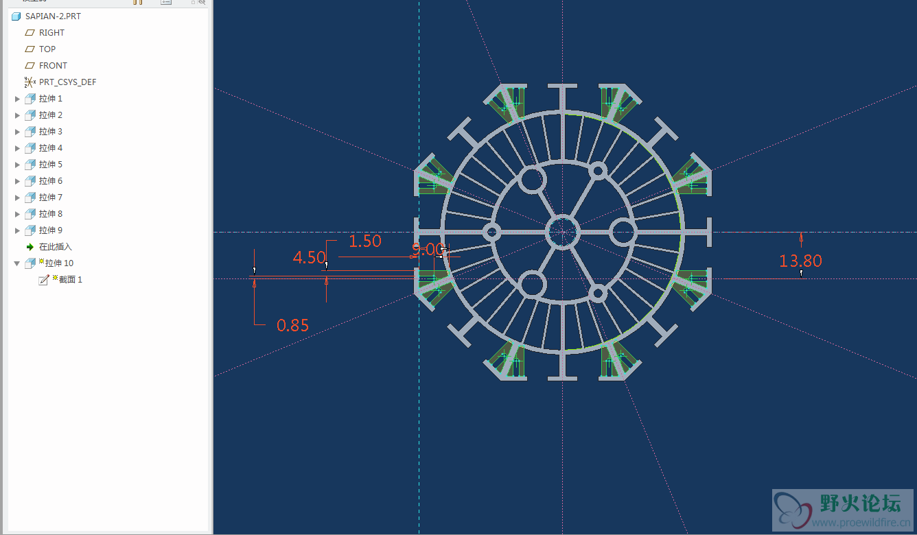

这是个铝件,电脑里离职的工程师的做的,他这模型树整个铝件用拉伸完成了!而且那伸出来的每一个位置是一致的。没偏差!看他拉伸草绘也看不明白他怎么操作的
没用过一个阵列也有他的好处,修改可调性比阵列要好。哪位师兄知道指导指导~谢谢!

这怎么看不懂呢?数量不多,直接画。复杂点的特征拆分成几步。不然草绘会卡死

 楼主| 发表于 2019-10-22 21:25 | 显示全部楼层
他是直接画好了一个,然后其他的是怎么在草绘里画出来呢?

发表于 2019-10-23 08:30 | 显示全部楼层
这个就是画好一个然后通过几次镜相出来的呀。。。

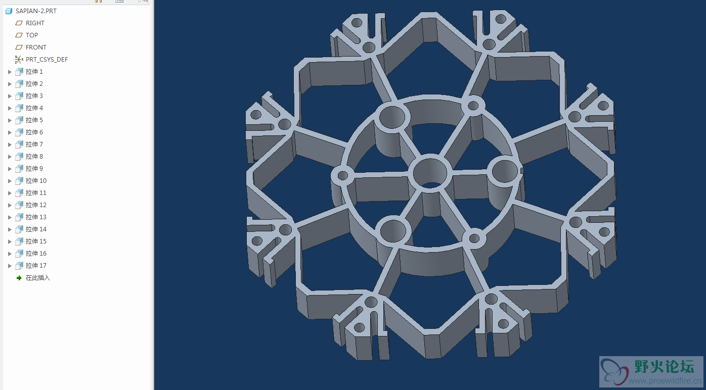

发表于 2019-10-23 09:07 | 显示全部楼层
这东西不难啊,把“在此插入”托到最上面,一步一步往下拉,看看步奏。个人猜测这个图应该在每次的原模型基础上改过几次,不然没那么多拉伸步骤的。

发表于 2019-10-23 09:36 | 显示全部楼层
草绘里面有复制,镜像,旋转的功能

发表于 2019-10-23 15:12 | 显示全部楼层
他这是镜像的,当然还是阵列好啊
