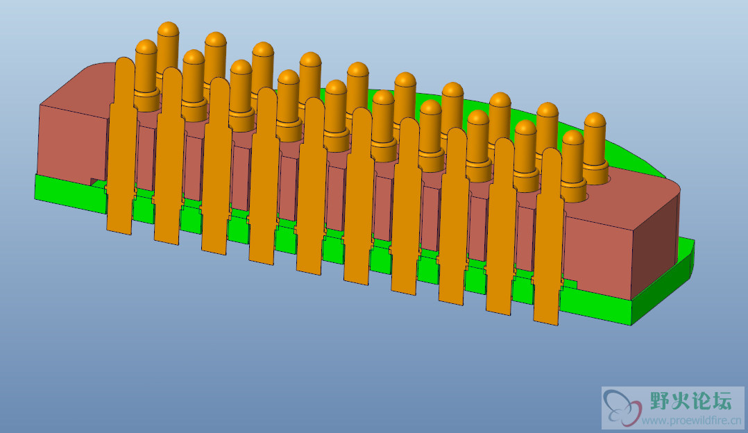

大家好,请教一下 这种弹簧针需要导电 ,一般是怎么跟塑胶件连接的(塑胶件不要拆件),怎么跟PCB板子连接的。

1.与塑胶件可靠的做法 insertmolding
2.PCBA接触依靠弹头弹性接触 (根据规格书计算好Z向的压缩率)

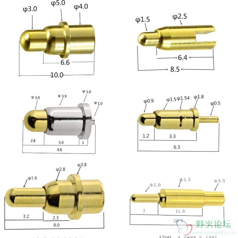

这个叫POGO PIN ,给共享充电宝充电的盒子用的就是这种

之前用过,pogopin,一般是利用粗头位置的台阶焊接在PCB上面(好像可以做编带),然后将PCB固定在塑件上,做孔避空pogopin。儿童手表一类的充电器就是用这个

如果要做IP54防水,有什么办法吗?

塑胶件注塑的时候可以直接把针预埋进去,类似我上面的结构,但塑胶件和针之间没有间隙的,这样可以达到IP54的

这个一般都是怎么固定到塑胶件上面的啊,是模内注塑还是拆两个塑胶件夹起来的(这种需要空间要求比较大的情况)。我就是想知道 怎么固定到塑胶件上的

就是套啤的做法
