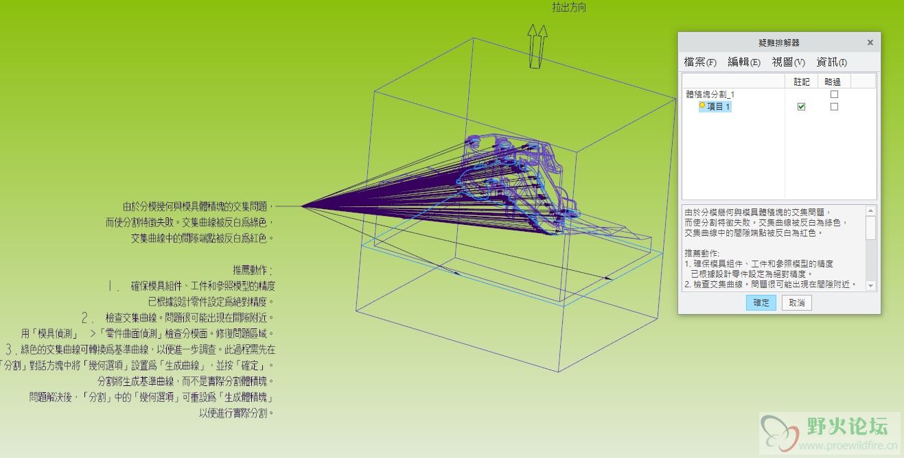

請教網上各位先進最近在做模穴分割常常遇到一個問題
就是搞了好半天鋪好的分模面卻無法分割模穴也找不出原因
小弟用的是CREO 6.0 EMX 12
體積塊分割失敗
體積塊分割失敗
1017
1165

繁体字,读的好费力啊;
感觉分模面出现问题;

发表于 2019-10-22 14:08 | 显示全部楼层
多是分模面没有封团好
102

 楼主| 发表于 2019-10-22 16:12 | 显示全部楼层
基本上是這樣但檢查過全封閉好了不知道是不是精度的關係
全都是用裙邊曲面去拉的

 楼主| 发表于 2019-10-23 10:40 | 显示全部楼层
我怎覺得在零件模式下拉分模面比較不會有計算上跟縫的問題

 楼主| 发表于 2019-11-11 07:45 | 显示全部楼层
请问大大以上这题在零件模式是可以切除相对的在模穴模式穴无法分模 这是甚么情形
