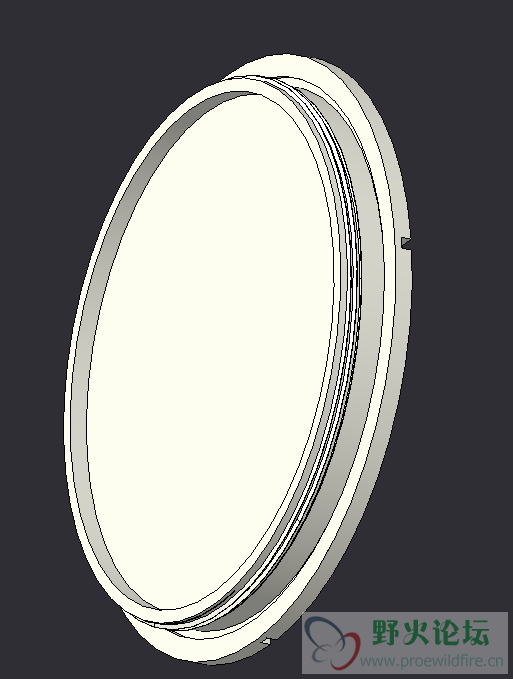

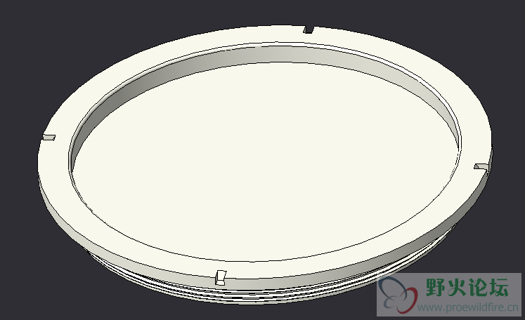

请问这个压铸件可以做吗?,可以做的话大概是怎么做的,分型面在哪里
这个外面一圈是螺纹,这个退刀槽这样表示是错的吗?我是看论坛里有人出教程是这样画的。

压铸后再机加工,那条槽应该是要安装密封圈的。

我想你这个盖子应该不大,那么你这凹槽后加工是很难实现,建议你该设计。

补充:其次加大凹槽的的宽度,让刀槽能实现加工就可以。

可以做的呀,但是压铸精度都很低,需要配合的面,都需要重新加工的;
