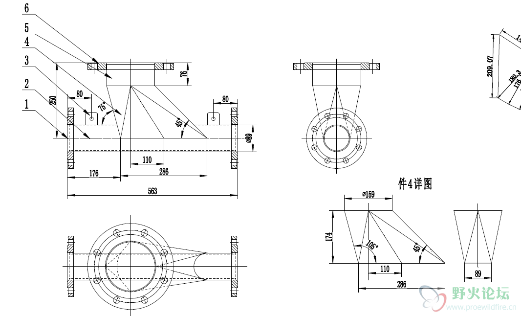

哪个大神帮忙,怎么将件4这个零件绘制出来,该零件需要展开

参照天圆地方  110尺寸右边那个斜线是多余的 没用

 楼主| 发表于 2019-10-16 14:09 | 显示全部楼层
混合画法?

这东西本质上就是天圆地方    我是一个面一个面的做 再加厚    用混合画的加厚上有问题

 楼主| 发表于 2019-10-16 15:24 | 显示全部楼层
有简单的画法吗?我用的边界混合做的面,感觉画出来没那么像

发表于 2019-10-16 16:09 | 显示全部楼层
增加共用点
发表于 2019-10-16 19:08 | 显示全部楼层
拉伸-混合-拉伸

发表于 2019-10-16 20:42 | 显示全部楼层
楼主的图是需要展开的,混合是不能展开的吧,应该用钣金画法。

 楼主| 发表于 2019-10-17 16:43 | 显示全部楼层
怎么画呢,钣金不太会

 楼主| 发表于 2019-10-17 16:44 | 显示全部楼层
能不能画一个给我看看
