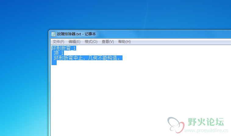

不知道哪里错了 大神帮指导指导

发表于 2019-10-16 15:48 | 显示全部楼层
楼主记得一定要加好坐标系及注意草绘内倒圆角值

发表于 2019-10-16 15:49 | 显示全部楼层
还有你的草绘方向及放置位置明显是不对的

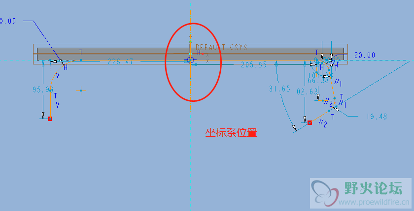

发表于 2019-10-16 16:35 | 显示全部楼层
耀..群 发表于 2019-10-16 16:01
这个坐标系的放置和草绘线条的相关关系能大概的说明一下吗?
我截了个截面,坐标系我这个是放在中间的,当然你也可以放在1/2,1/3等根据实际需要来,草绘线就是折弯的弧度,这个线要和坐标轴的横轴至少在一个水平面,最后就是折弯段的尺寸不要超过弯折实体的长度,否则也是无法弯折的
