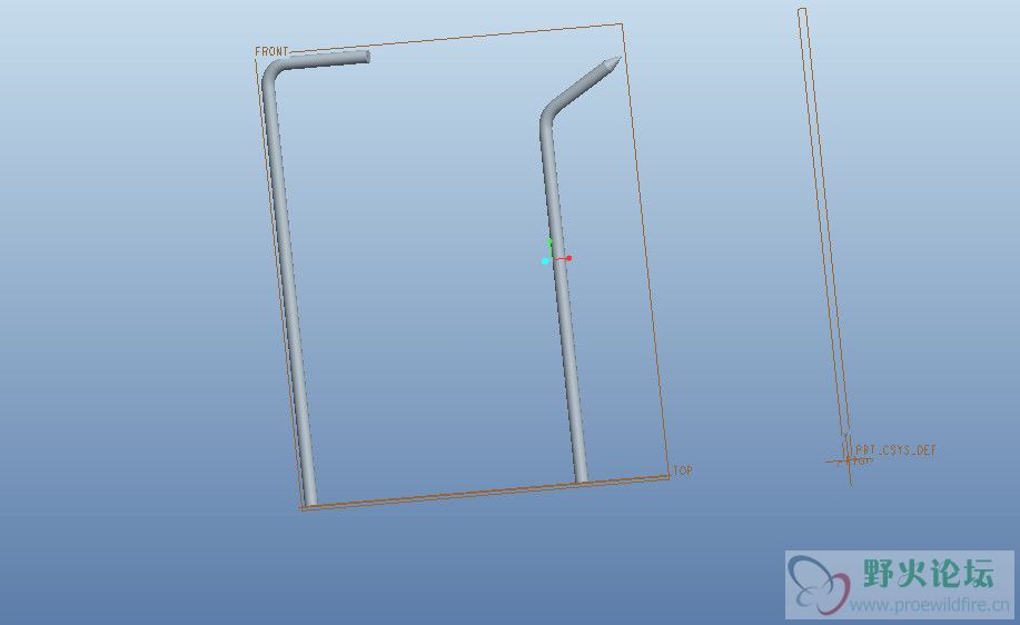

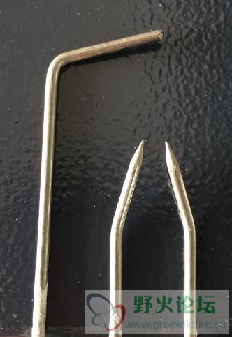

发表于 2019-10-15 10:30 | 显示全部楼层 |阅读模式

发表于 2019-10-15 10:40 | 显示全部楼层
我前两天在东莞的一家五金厂看到有在做这个带锥形的折弯圆棒
另外这个你草绘圆柱体中心线,直接扫描好了

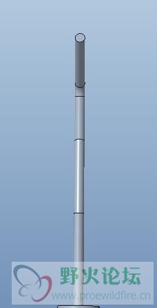

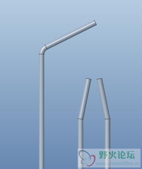

扫描我知道,具体是想知道这个草绘的线如何跟实物一致,
44
 楼主| 发表于 2019-10-15 11:07 | 显示全部楼层
你的这个我是知道,你没清楚的看图!!

发表于 2019-10-15 11:53 | 显示全部楼层
两个方向投影得到线,然后扫描

439
发表于 2019-10-15 11:57 | 显示全部楼层
拍张正视图的照片,在proe里面用跟踪草绘咯

404
526
发表于 2019-10-15 14:18 | 显示全部楼层
小菜眼镜 发表于 2019-10-15 14:08
大神,方便提供具体详细的操作过程吗!或者是上传个prt看看
你拍几张完全的照片才行。看上面的图不知道下面是怎么连接的。
