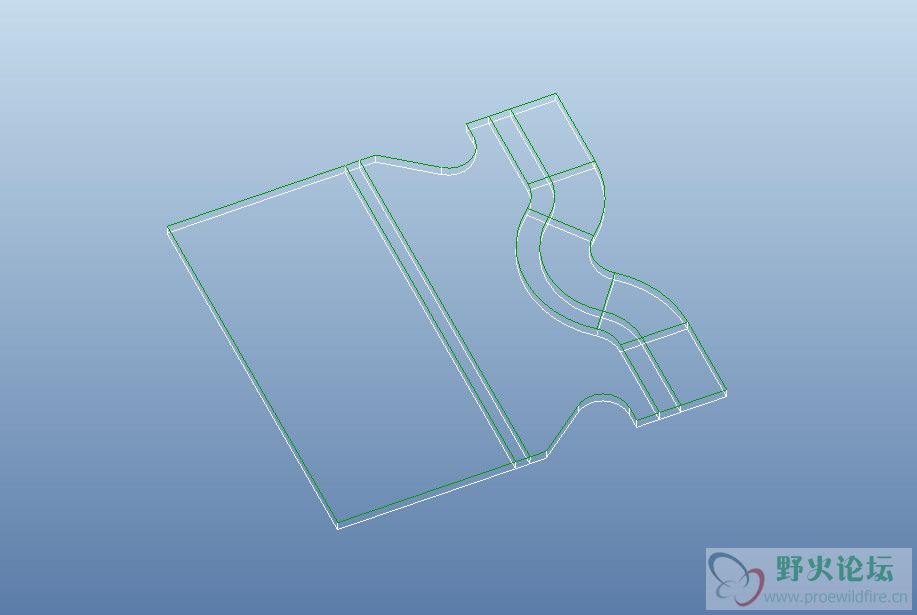

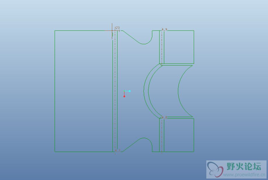

有大佬指导下吗
123.rar
10.31 KB, 下载次数: 10
176
222

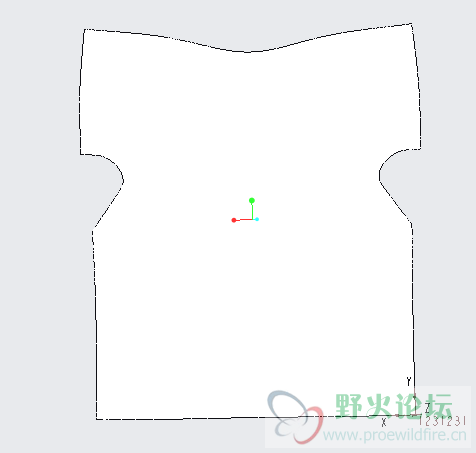

发表于 2019-10-15 09:33 | 显示全部楼层
结合展平下的变形和变形控制
000.rar
126.46 KB, 下载次数: 7
 楼主| 发表于 2019-10-15 09:41 | 显示全部楼层
paradiseyyg 发表于 2019-10-15 09:33
结合展平下的变形和变形控制
但是你这个展开明显不对啊

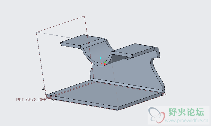

发表于 2019-10-15 09:43 | 显示全部楼层
123.prt.rar (180.08 KB, 下载次数: 5)
不知道这种效果行不行。
变形位置总是不好处理
还可以试试这个 重做了一个边
123-2.prt.rar (208.28 KB, 下载次数: 3)

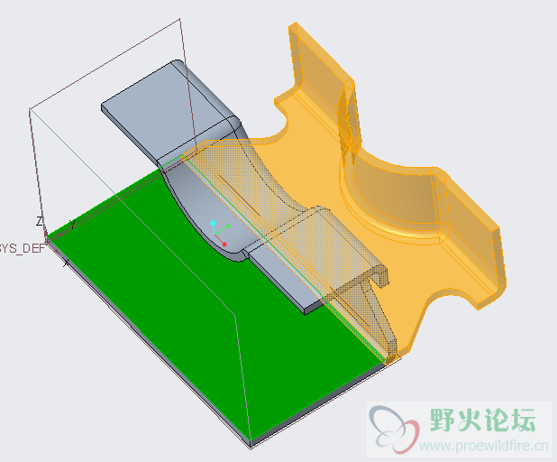

 楼主| 发表于 2019-10-15 09:45 | 显示全部楼层
实际效果应该是这样的,但就是展不开来

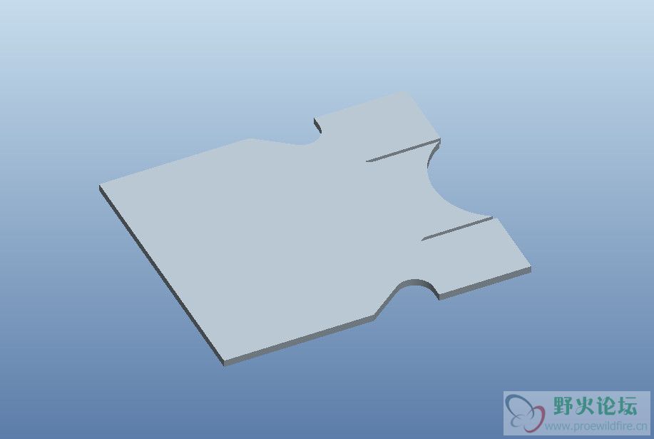

发表于 2019-10-15 10:09 | 显示全部楼层
月夜Saber 发表于 2019-10-15 09:41
但是你这个展开明显不对啊
我可能草绘的不对,你有形状的话,自己重新画下就OK了
