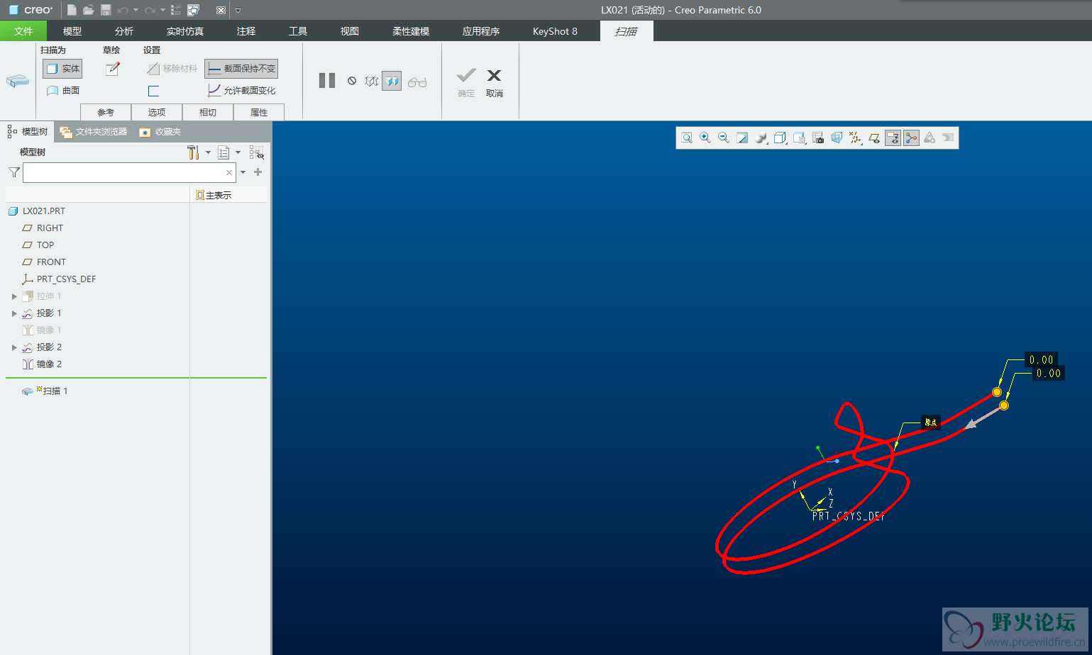

为什么不能扫描?

轨迹线有重叠吧

转PRT出来看,
发表于 2019-10-12 17:19 | 显示全部楼层
Creo Parametric,包括早期的Pro/Engineer,扫描特征对于曲线的复杂程度都有限制,类似您例子中的投影或两个曲面相交等都是不能用于扫描特征轨迹的。可以尝试用变截面扫描,有时可能需要考虑截面方向,或分多段处理。
